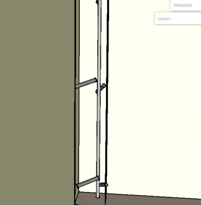

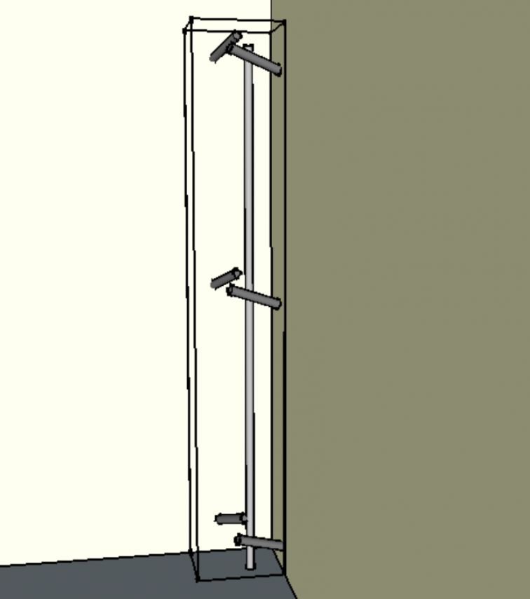

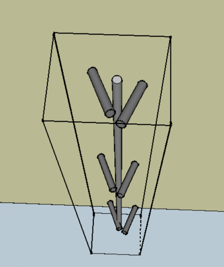

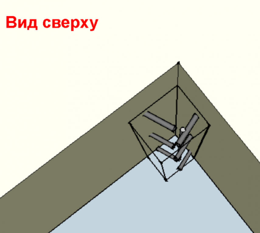

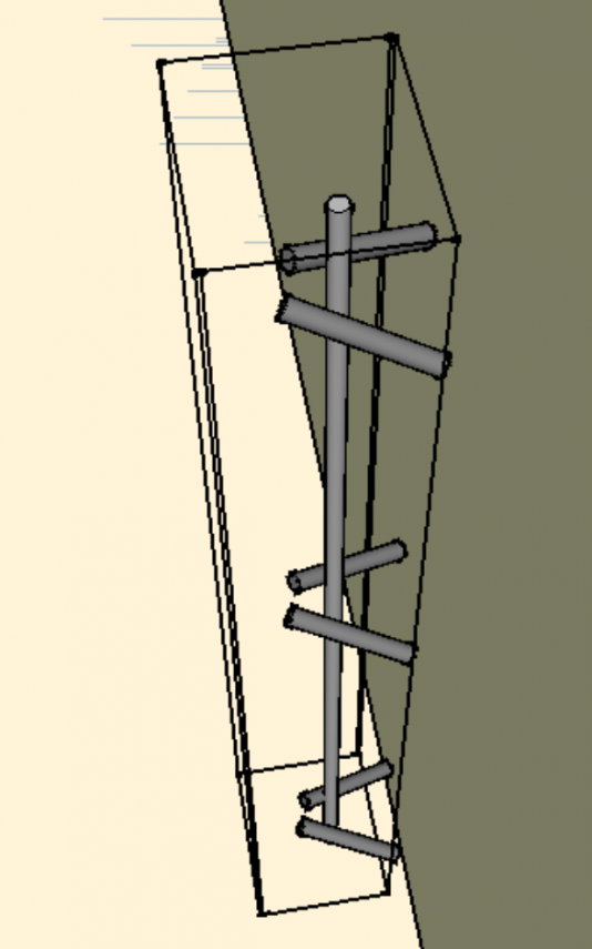

Не будет ли причинен вред фундаменту (по 6 отверстий глубиной 20 см на столбик, всего около 50 столбиков)? Понимаю что других вариантов нет, но все-равно как-то боязно его дырявить.

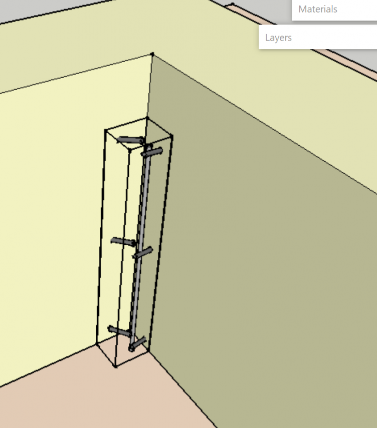

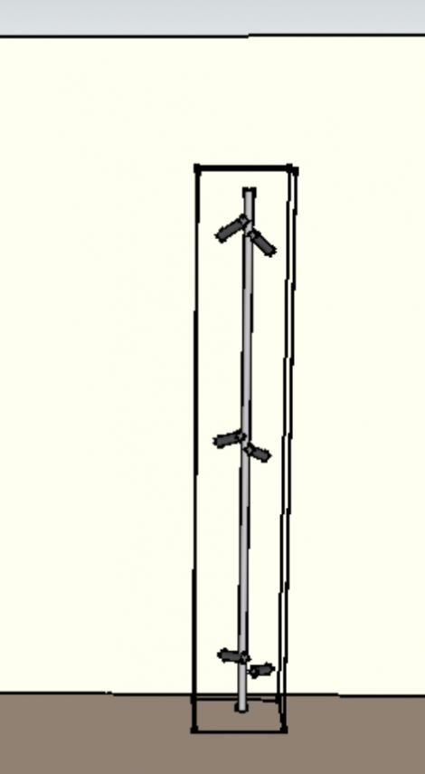

Получается примерно такая конструкция столбиков (в данном случае угловой столбик) - ниже на рисунках.
Какую функцию выполняет вертикальная арматура?
Обязательно ли ее использовать и если 'да', то какого диаметра должна быть арматура?
Достаточно ли будет одного прутка на столбик?

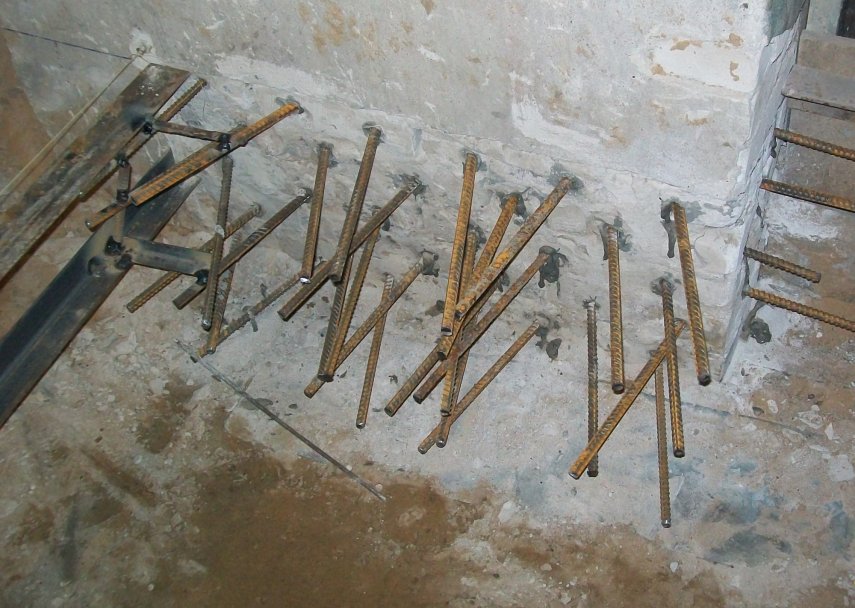

@atztek, смотри как это делается!
Чёрт, полез специально для тебя, отыскал архивный винт, который не крутился уж лет 5 минимум или даже 8, еле нашёл шнурок к нему!!! :) Офигел - древний винт заработал и "встал" на комп! И вот оно!!! Это то, что тебе нужно. Только на картинке ситуация ровно наоборот - столбик уходил в землю и я его "привязал" к бетонному полу. Сам пол не толстый, примерно 150. Но в месте присоединения высота бетонирования была около полуметра. Местное расширение, нашпигованное арматурой как учит Дима. Прошло больше 10 лет. Лазерные метки сохранились и можно было бы пройтись. Но и без всяких приборов видно, что столб стоит как вкопанный :)
Арматура забита в стерилизованные дыры, нашпигованные моим любимым составом - ПВА с цементом.
Вроде не наоборот, а точно как у меня - не все столбики будут полностью опираться на подошву, некоторые тоже будут уходить 'в землю', опираясь на подошву лишь частично. Направление арматуры похоже на мои рисунки. Спасибо!
Подойдет ли 8 мм-ая арматура для вертикальной?

Вертикальная арматура без надобности. Проволоку там привяжите, если беспокоит. Арматура держит растяжение, откуда там оно?
Я выше несколько раз спрашивал нужна ли вертикальная арматура?
Если точно (?) не нужна, то мне это значительно упростит задачу.
