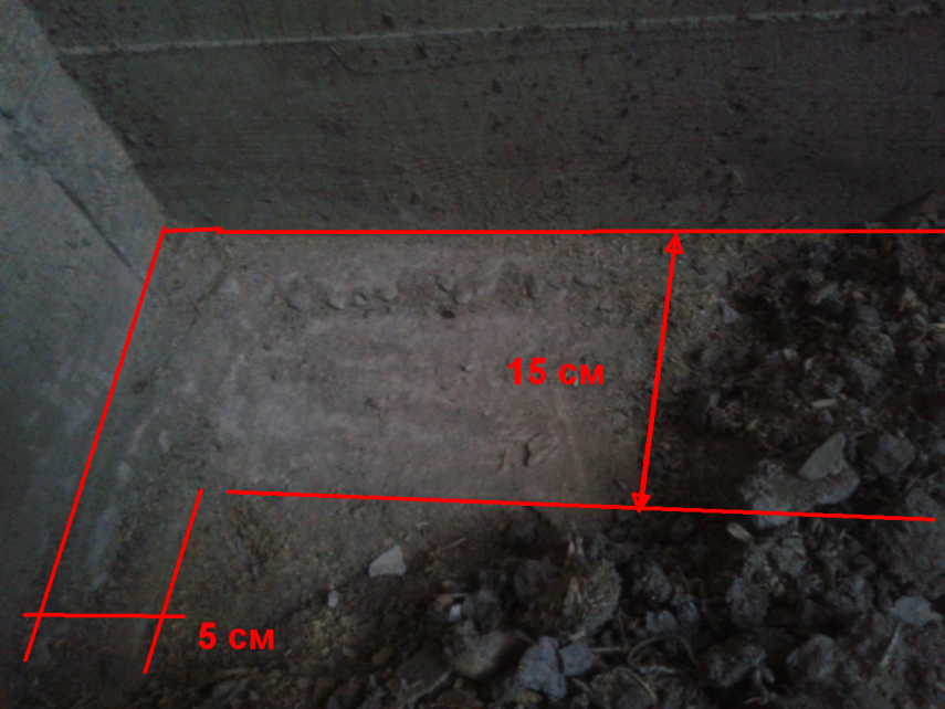

@Дмитрий 78 , @steamroller , @zmeygordynich Как я уже описывал столбики вдоль центральной несущей стены будут полностью опираться на бетон подошвы фундамента:

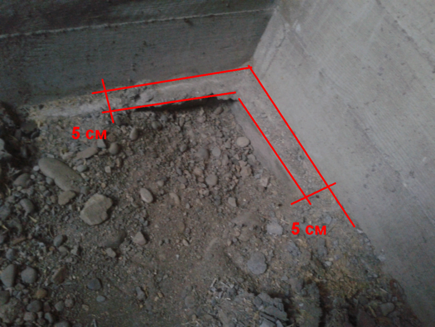

А вот вдоль внутренних стен и по периметру подошва выступает на 5 см за пределы фундамента (здесь угловые столбики):

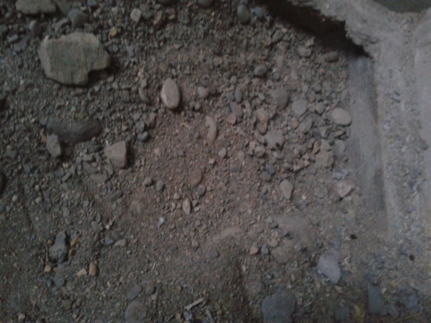

Грунт там мелкий ПГС с большим содержанием песка:
Хотел откапывать ямки глубиной 30 см, до утрамбованного щебня.
Стоит откапывать (куча работы + дополнительные ухищрения с опалубкой) или заливать прямо на ПГС ?
@atztek не надо откапывать, хватит. И даже без этого, Ваши столбики будут исполнять роль предложенных Вам кронштейнов, коль скоро Вы их привязываете к фундаменту арматурой. :)

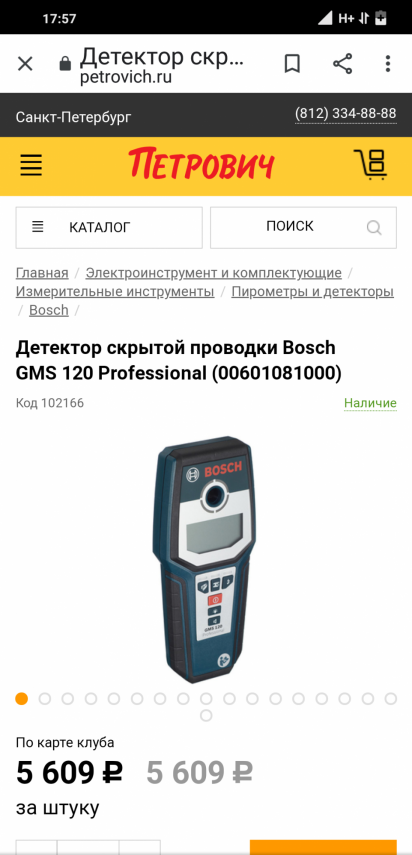

@Дмитрий 78, не согласен. Мой товарищ не жадничает на хороший инструмент. И такая бошевинская штука у него есть. Так вот, за свои бабки, с арматурой, она не даёт особых преимуществ перед магнитами на правильных подвесах, а с проводкой вообще хрень перекатная. Для проводки нужны 2 простые приблуды: ёмкостной искатель и индукционный. 6 косарей я лучше на изнашивающиеся механизмы потрачу. Ты не прав :)
@steamroller @steamroller Леша, ты невнимателен. Я не предлагал его купить. Я просто уточнил, что нужен этот, а не предложенный тс, а затем уточнил, что и этот не нужен, а нужен просто бур. 2 за невнимательность :)
@Дмитрий 78, я предлагаю выяснять отношения в приватной обстановке! ?
Я как цену увидел, сразу расхотел вчитываться. Ты вообще знаешь на каком принципе этот прибор работает и сколько его себя стоимость? Хочешь лекцию про металлоискатели и наиболее эффективные решения для поиска? Цена твоей коробки заключается в красным по бурмалиновому "BOSH". Всё. Приехали. Я понимаю, бошевская оптика - нивелир, лазер. Там полуручная индивидуальная юстировка. А тут за какое-то говно, извини, которое должно выпускаться отечественного производства и точно не хуже качеством и по цене 1-2 тыр, просят втрое больше.
И, наконец, Дима, ты наверняка не хуже меня знаешь: любой специализированный инструмент круче "вилка-ложка-лопатного".

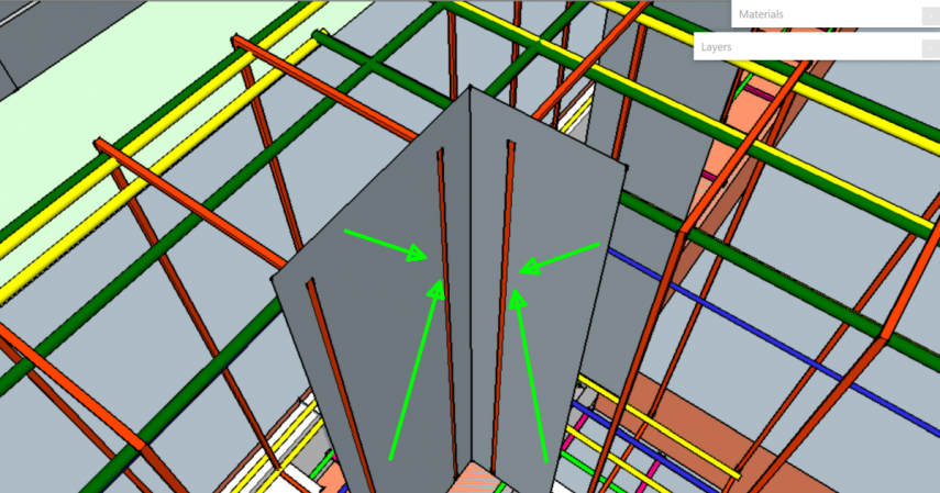

Я уже выше приводил этот рисунок, сейчас вопрос как лучше крепить опалубку - чтобы не завалилась и на раздуло бетоном? Крепить доски (25 мм) между собой буду саморезами длиной 51 мм, возможно универсальными (эти прочнее).
Можно сделать наклонные подпорки и т.п., но куча материала уйдет на ветер.
Может есть другие идеи?

Есть проверенное решение, обкатанное не на узких столбиках, а на здоровенных столбах с размерами, на память 1000х500 в основании, 700 или больше высотой. Я варил каркасы из уголков, определяющие геометрию столба, опоясывал уголки кусками ДСП и стягивал шпильками. Шпилек дофига. Далее туда вёдрами бетон из бетономешалки и погружной вибратор. Вроде как ты хочешь без него обойтись. Значит, левую и правую доски стягиваешь шпильками. Концы потом обрезаешь, лицевую доску несколькими косыми упорами в землю или в противоположную стенку. И хоть вибратор суй - не раздавит.
Не увидел кучи материалов. Три доски и одна на укос до середины столба.справа-слева впритык по три отверстия и арматуру убиваем, чтобы боковины не разъехались. Поставили, раствор налили, киянкой постучали, оставили. На следующее утро арматура вынимается, укос убирается короб снимается и ставится на следующий столб. Количество опалубки - исходя из объема одного замеса.
