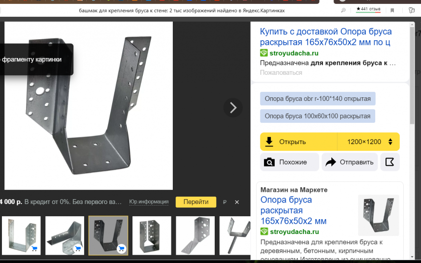

Вот этого не понял. Между досками гидроизоляционный материал не нужен. Значит речь о нижних? - их можно вообще не крепить? (верхние балки-лаги пока не интересуют)
Что такое в данном случае башмаки тоже не понятно, не нашел.
