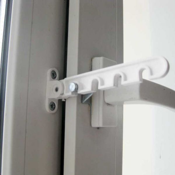

Гребёнка – это фурнитура, которая была названа так за сходство с одноимённым видом расчёски для волос. Она позволяет регулировать то расстояние, на которое распахивается оконная створка (от 10 до 80 мм), за счёт наличия в своей конструкции «зубцов-гребней». Именно такой способ проветривания является наиболее распространённым, поскольку сама технология предельно проста, при том что результат остаётся высоким, а цена – низкой. В любое время суток, в любое время года можно просто зафиксировать створку в нужном положении - и приток свежего воздуха обеспечен.
Данные детали отечественного производства изготавливаются из современных материалов, отличающихся качеством и соответствующих всем стандартам:
  • оцинкованный металл служит материалом для изготовления той части, что крепится непосредственно под ручку на створке окна;
  • пластик (АБС – акрилонитрилбутадиенстирол) – для изготовления корпуса (собственно гребёнки).
Гребёнки обычно выпускаются двух цветов (коричневый и белый) и двух стандартных размеров. В случае необходимости можно заказать деталь другого цвета. Монтаж такой фурнитуры прост и быстр, возможен на любом ПВХ-окне.
Самая популярная разновидность ограничителя – та, что предполагает четыре варианта открывания створки. С недавних пор производители окон из ПВХ стали выпускать удлинённую гребёнку с пятью позициями.
