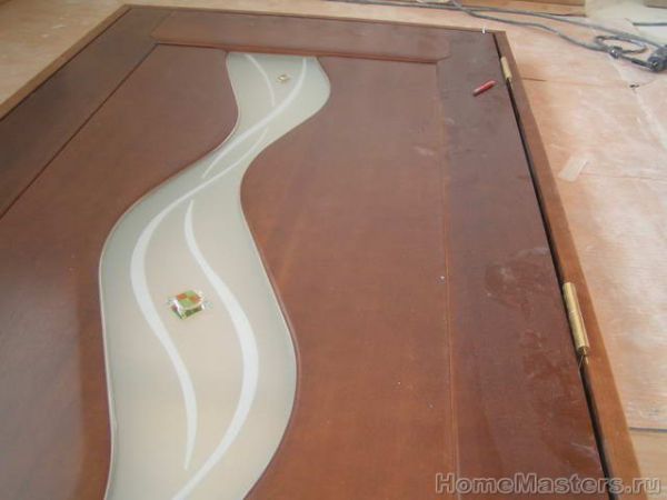

1 После того как собрали коробку для межкомнатных дверей и выставили необходимые зазоры...

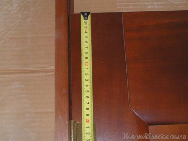

2 ... можно прикинуть как расположить петли и как они будут смотрется на дверях.
Если рядом уже есть двери то желательно петли расположить так же.
А если установленные межкомнатные двери точно такие же как устанавливаемые то однозначно расположение петель должно быть одинаковым (за редким исключением)

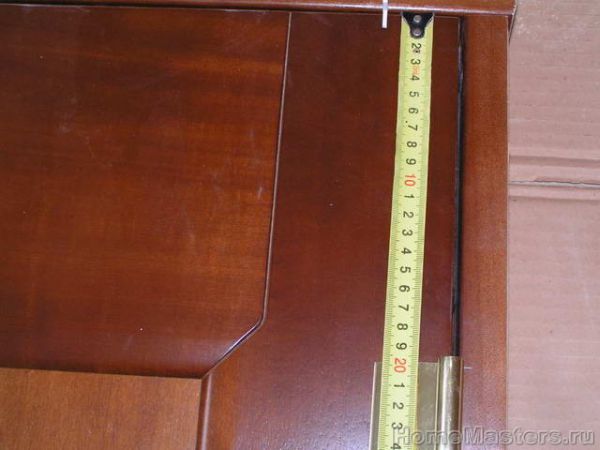

3 Определились с размером теперь что вверху...
4 ... что внизу он одинаковый

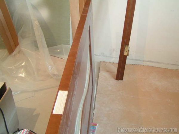

есть ещё вариант с третьей петлёй её обычно располагают по середине на одинакогом расстояние от нижней и верхней петли или со смещением вверх т.е. немного ниже верхней петли
лично мне вариант по середине зрительно намного лучше.

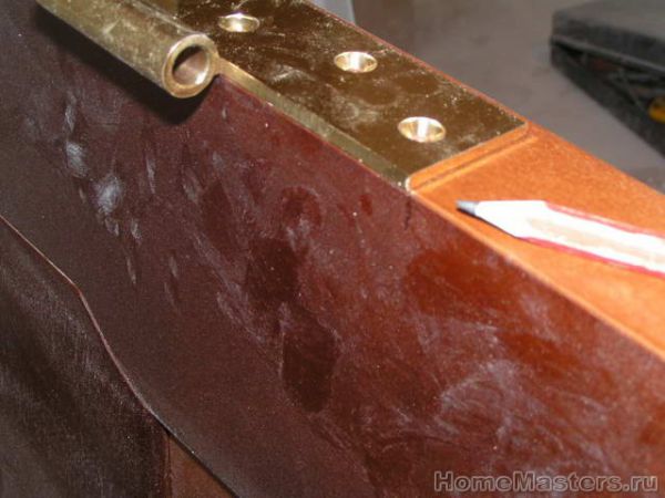

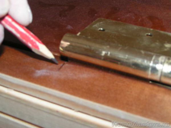

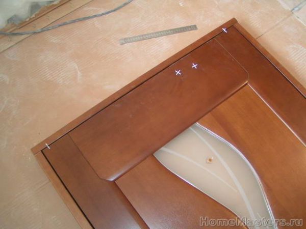

5 Расположили как надо петли, острозаточеным карандашом(всю разметку делать "острым" карандашом тут мм. имеют значение) делаем -риски- на дверной коробке
6 Можно и на дверном полотне (двери) сделать контрольные -риски-

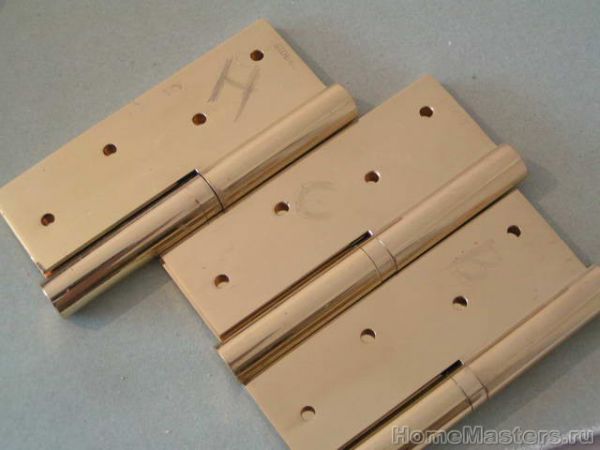

7 Петли между собой не путать и с обратной стороны промаркировать какая откуда

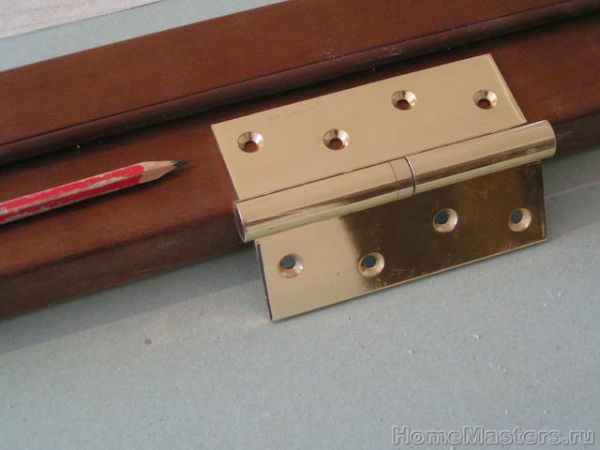

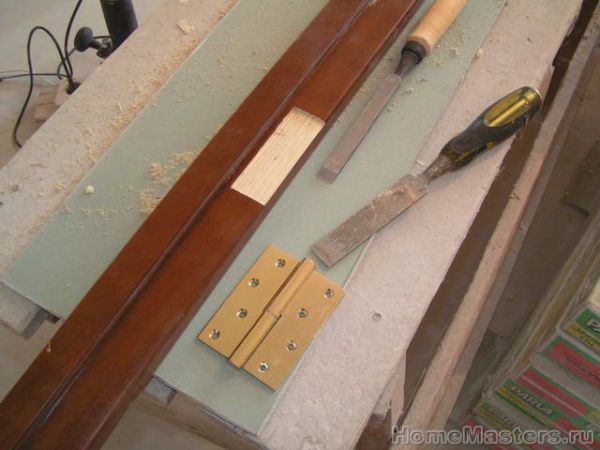

8 Совмещаем по -рискам- петли и обрисовываем карандашом контур петли

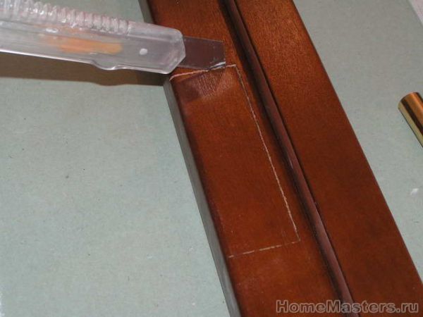

9 Обязательно прорезать шпон острым ножом а для страховки от скалывания лучше прорезать дерево на всю глубину -выборки-
10 Берём острые или очень острые стамески и -выбираем- дерево на глубину равную толщине петли
11 и т.д. После -врезки- петель в коробку можно приступать к врезке петель в дверное полотно и начинать нужно с тщательной разметки как говорится -по месту-

Ставил тут сестре двери, опробовал вариант, когда размечается положение петли на полотне (20 см сверху и снизу), внакладку прикручивается петля, а затем непосредственно по петле ножом прорезается шпон. Потом петлю снимал, стамеском и ножом делал выборку. В принципе все то же самое, но когда петлю просто обводил карандашом, как ни старался, а все равно выборка получалась чуть больше карты петли.
