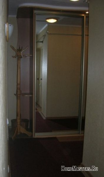

Вышеописанными принципами я руководствовалась при ремонте собственной прихожей. Как видно на фото, стены покрыты однотонными бежевыми бумажными обоями. Я не приобретала дорогие обои, так как стены в прихожей быстро пачкаются: то дети по стенам руками елозят, то муж принесет очередную «железяку», то сама стены обрызгаю дождевой водой, раскрывая зонтик. Площадь прихожей небольшая, поэтому переклеить обои в один из уик-эндов не представляет труда. К тому же, светлые стены зрительно увеличивают объем помещения.

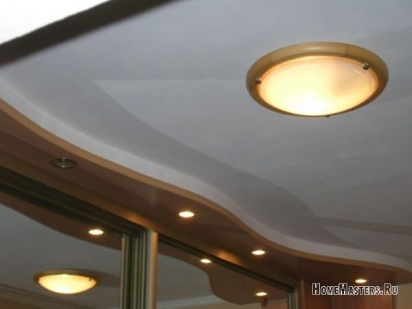

Потолок выкрашен в классический белый цвет акриловой эмульсией для стен и потолков «ЭКО». Нет ничего красивее белого матового цвета, при условии безупречно гладкой поверхности потолка. Кроме того, белый потолок сочетается с любыми обоями и любой мебелью.

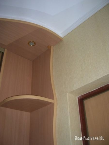

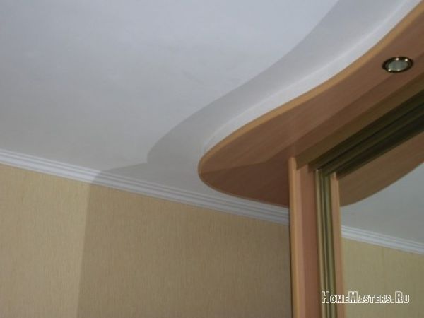

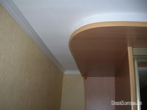

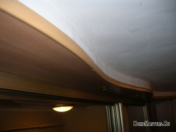

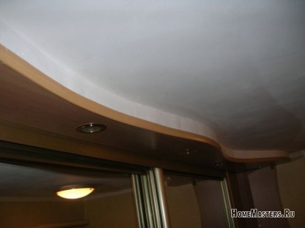

Шкаф вмонтирован, дверцы ездят по рельсам, галогеновые лампочки яркими звездочками освещают участок помещения перед шкафом. Но, что я вижу: между козырьком шкафа и потолком – узкая щель, зазор. Недостаточно широкая, чтобы что-то поставить, коробку, например. И недостаточно узкая, чтобы не замечать щель. Да это же пылесборник!

Ниже приведу полное описание ремонтного процесса:
  • приобретаем пенопласт, толщиной чуть больше чем щель (чтобы не болтался), средней плотности (М15).
  • разрезаем пенопласт на полосы шириной 10 см., длиной в лист.
  • заталкиваем куски пенопласта в щель и острым ножом обрезаем по форме фальшпотолка. На фото видно, что у данного шкафа фальшпотолок волнообразный. Таким образом, вся щель заполнена пенопластом по периметру панели. Чуть утапливаем вглубь, чтобы встал на место С-профиль (окантовка ДСП), т.е. фальшпанели.
  • замазываем щель по пенопласту предварительно разведенной шпатлевкой. Ширину шпателя подбираем так, чтобы его ширина была равна или меньше ширины щели. После полного высыхания шлифовочной сеткой ровняем получившуюся поверхность и повторяем процедуру.
  • После высыхания второго слоя шлифовочной сеткой зичищаем неровности.
  • взять кисть и помазать грунтовкой для внутренних работ дважды.
  • покрасить водоэмульсионной краской в тон потолку.
  • Ставим С-профиль на место.
Эстетичный вид прихожей и хорошее настроение обеспечено.
