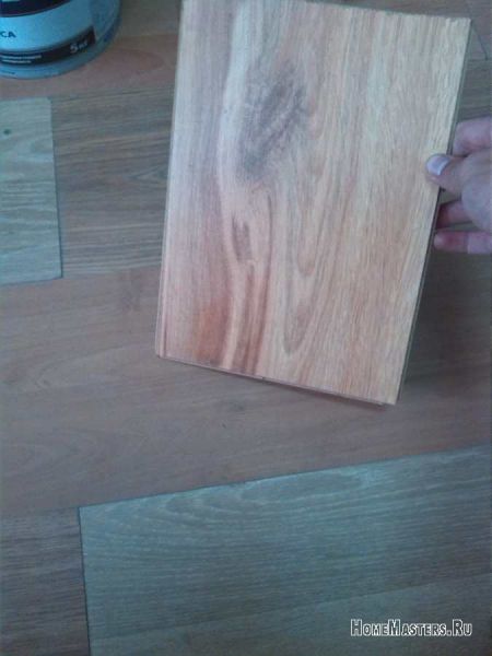

Многие ошибочно полагают, что ламинат является паркетом или же родственным ему материалом. Это напольное покрытие практически всегда относят к деревянному виду, даже не подозревая о том, что, по сути, дерева в ламинате нет, только ДВП, которое является лишь основанием.
Непосредственно внешний вид древесины формирует обычная бумага с напечатанным на ней рисунком. Из этого можно сделать вывод, что по факту вы можете сделать ламинатную доску под заказ с любым изображением. Чтобы изображение во время эксплуатации покрытия не стиралось, оно покрыто защитным ламинированным слоем, отсюда и название.

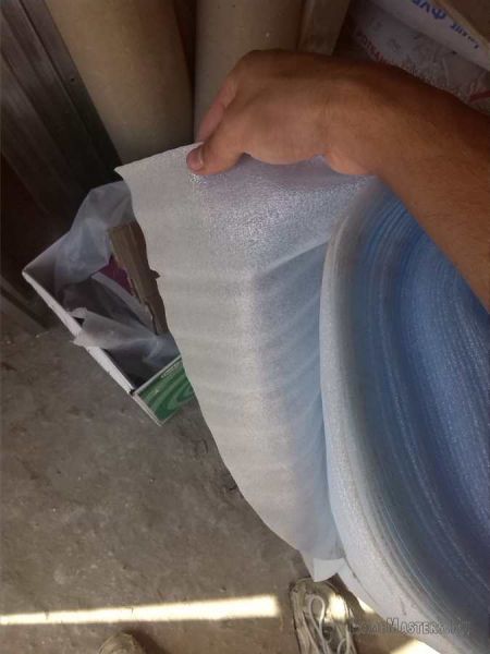

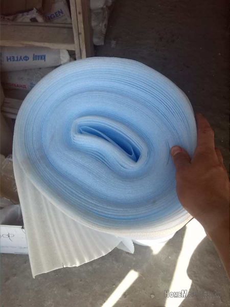

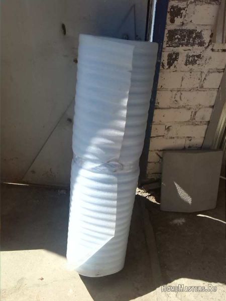

Когда выровненная поверхность просохла, можно приступать к следующему этапу. По всей площади пола раскатываем специальный материал, «подложку». Этот материал представляет собой пористое тонкое покрытие. Поры заполнены воздухом. Благодаря подложке компенсируются даже самые малейшие неровности и перепады. В итоге ваш ламинированный пол никогда не заскрипит! Главное – проследить, чтобы подложка не имела прорезов, дыр и т.п. Крепить подложку к основанию не требуется. Иногда для временной фиксации используется строительный скобозабивной пистолет.
