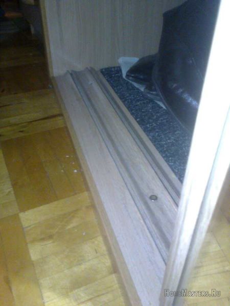

Вам понадобится купить полозья, по которым будут двигаться раздвижные двери(фото1).

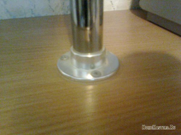

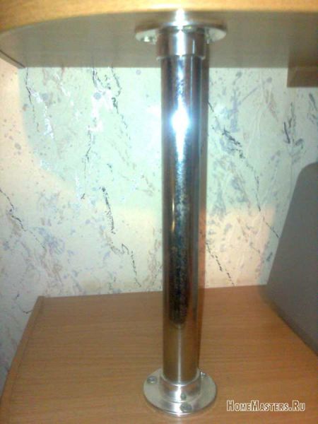

В продаже обычно они бывают двух видов: шариковые и роликовые. Шариковые полозья более современный аналог, однако, однозначного ответа что лучше, нет! В связи с этим выбор основывайте лишь на своих собственных убеждениях. Далее понадобится купить крепежный мебельный болт под шестигранник, который также называют ещё стяжкой. Поверх этой стяжки мы будет клеить декоративные пластиковые колпачки под цвет дерева, которые скроют головку крепежного болта, поэтому их тоже следует не забыть приобрести. Если в вашей конструкции шкафа-купе предусмотрено наличие небольших полочек в торцах с присутствием хромированных труб-держателей, придется потратиться ещё и на мебельные шурупы. Обычно в продаже они бывают желтого цвета и по своим размерам не превышают 1см. К хромированной трубе в комплекте будет идти также хромированная оправа, количество которой определяется в зависимости от количества полок (фото2, фото3).

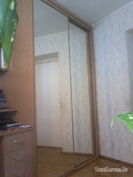

Также понадобятся ещё и пластиковые мебельные уголки (фото4).

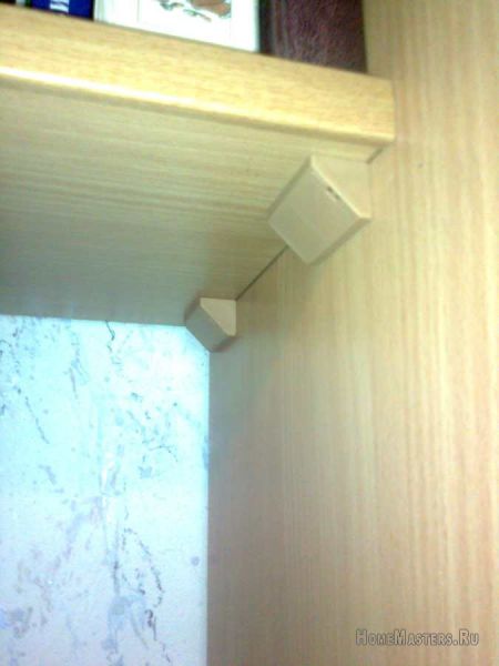

Все мебельные элементы корпуса, которые вы выбрали и заказали, будут уже порезаны по вашему проекту, поэтому самому что-то пилить и подгонять не придется. Начинаем сборку с самой большой части – корпуса. Корпус в шкафах-купе представляет собой короб. Иногда этот короб имеет деревянную перегородку со всех сторон, но чаще такие шкафы примыкают прямиком к стене и ограждаются только с боков и сверху. Пространственная жесткость обеспечивается за счёт многочисленного числа полок, расположенных внутри. Полки прикручиваем к перегородке шкафа с использованием стяжки. Предварительно в намеченном месте просверливается отверстие, однако при этом скрепляемые полки должны стоять под ровным 90-градусным углом по отношению друг к другу. Отверстие проделывается таким образом, чтобы на обратной стороне сверло вошло ровно в центр доски, приставленной торцом к перегородке. После в отверстие устанавливается стяжка и зажимается шестигранником. В дальнейшем отверстие со стяжкой можно закрыть пластиковым декоративным колпачком, однако, если это, всё-таки, слишком видное место, лучше воспользоваться вторым вариантом: прикрутить полку с использованием пластикового мебельного уголка. Чтобы понять, как крепится полка мебельным уголком, представьте треугольник. У этой фигуры есть два катета. Именно в них мы и засверливаем два шурупа (фото5). После уголок закрывается крышечкой и место крепление абсолютно незаметно. По такому принципу крепятся все элементы в конструкции, поэтому я не буду описывать крепление каждого по отдельности.
