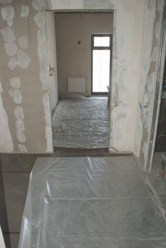

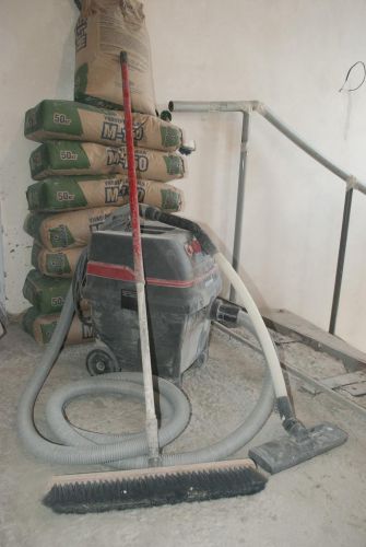

Поверхность под стяжку должна быть самым тщательным образом очищена от пыли, грязи и строительного мусора. Мало просто подмести помещение веником, лучше воспользоваться пылесосом. Если на основании есть ямы или трещины, их нужно замазать. Там, где толщина стяжки будет так мала, что придется воспользоваться смесью для наливных полов, следует проверить герметичность всех швов. Чтобы не раствор не вытек к соседям, что живут этажом ниже.

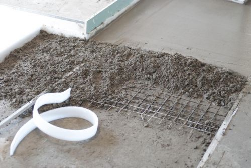

Корр: Перед тем, как укладывать готовую смесь на пол, по периметру помещения необходимо уложить деформационную ленту, которая не даст стяжке соприкасаться со стенами – то есть выполнит функцию развязки стяжки от стен. А получившийся в этом месте деформационный шов будет смягчать деформацию (простите за тавтологию) при температурных расширениях стяжки и несущих конструкций дома.
Если площадь помещения более 20 квадратных метров или одна из стен длиннее 8 м, в стяжке нужно сделать дополнительные деформационные швы. Для этого комнату делят швами пополам или на четыре части, фактически, заливая не одну, несколько стяжек. Потом деформационные швы заполняют герметиком.

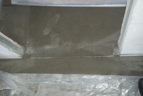

АK: Деформационная лента по периметру помещения строго обязательна, швы делают по необходимости, деформационный шов в дверных проёмах также требуется делать.

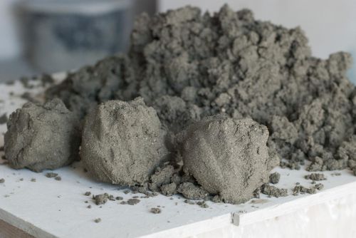

Корр: Сейчас практически никто из строителей не готовит раствор вручную – для это есть портативные бетономешалки. Но чтобы облегчить себе работу по выравниванию стяжки, строители иногда увеличивают количество воды в растворе. Этого делать нельзя, иначе стяжка потеряет прочность.
Раствор для стяжки не заливается, а укладывается. Он должен быть такой консистенции, что бы его можно было слепить в комок. Если он не рассыпается и не растекается – раствор приготовлен правильно. Стяжка из такого раствора легко выравнивается обычным правилом.

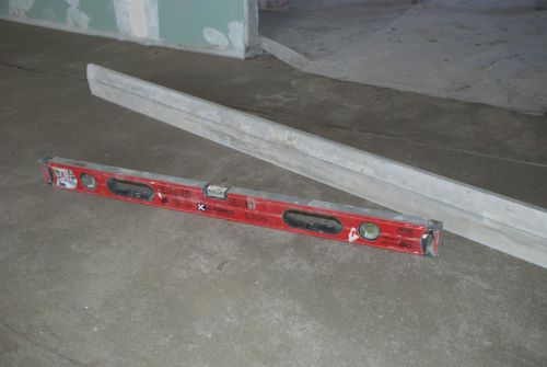

Корр: В идеале стяжка должна иметь ровный, однородный серый цвет. И конечно, никаких трещин на ней быть не должно. Ровность стяжки проверяется двухметровой рейкой-правилом. Нормой считается, если зазор между правилом и стяжкой в любом месте не превышает 4 мм.
Теперь нужно взять деревянный брусок и его торцом простучать всю поверхность стяжки. Звук от ударов должен быть одинаковым по всей площади, «твердым» и «звенящим». Если где-то звук «глухой», значит, имеются отслоения стяжки от основания, что недопустимо.

В частности, ровность стяжки проверяется двухметровой рейкой-правилом. Правило нужно приложить к поверхности стяжки в нескольких местах, ориентируя его по разным направлениям. Нормой (по российским критериям качества) считается, если зазор между правилом и стяжкой в любом месте не превышает 4-х мм.
Проверка уклона поверхности к горизонту, которое проверяется уровнем. Допустимое значение – 0,2%, но не более 50 мм. То есть, при длине помещения 4 метра, допустимое отклонение стяжки от горизонтали должно быть не более: (4 м=4000 мм) 4 000/ 100 * 0,2 = 8 мм.

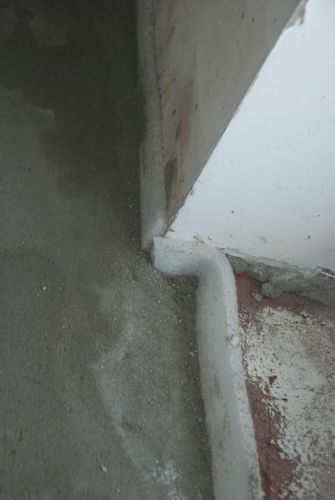

ptaha
Что за штучка в стяжке такая интересная на второй фотке? Неужто швеллер?
Sano
2фотка дверной проём
ptaha
Я понимаю, что это дверной проём! Что там в стяжке, демпферная лента, что ли?.. Мне показалось, что это похоже на швеллер.
Sano
да, лента
