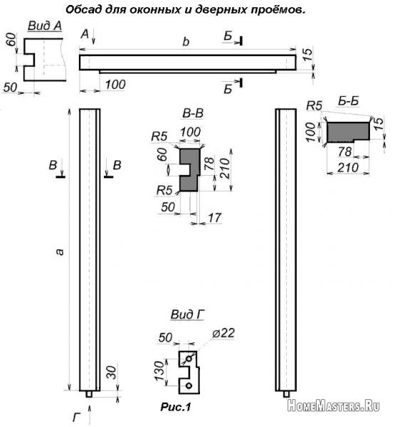

Для хорошего понимания, о чём идёт речь, на рис.1 представлен самый общий вид обсадки для оконного или дверного проёма. Конкретные размеры каждой детали могут быть разные – размер вершинника зависит от ширины окна, высота боковин от его высоты, а ширина деталей – от толщины стен, но в целом конструкция выглядит именно так.
После того как подготовлен проём в стене, необходимо в боковых брёвнах проёма сделать «шип», на который насаживаются боковины нашей обсадки: из рисунка понятно, что для этого в боковинах предусмотрен специальный паз. Как вариант, возможно устройства такого же (60 мм*50 мм) паза по бокам проёма, и тогда в конструкцию вводится дополнительный элемент – брусок толщиной 50мм и шириной 80 мм, который через слой утеплителя вставляется в паз проёма, а уже на него, опять же через утеплитель, насаживается боковина обсада.
Относительно сборки этой конструкции следует заметить, что в качестве теплоизоляции лучше всего использовать рулонную паклю (специально для того и предназначенную), или другой природный материал. В первую очередь в проём стены устанавливается вершинник, а уже под ним вставляем боковины. Понятно, что никаких жёстких креплений обсадки со стенами сруба быть не должно, ведь весь смысл устройства этого «короба» именно и состоит в том, чтобы снять нагрузки от возможных деформаций стен с оконных рам. Тогда окна не «заклинит», не «пережмёт» и не «перекосит» в любую погоду, в любое время года.
