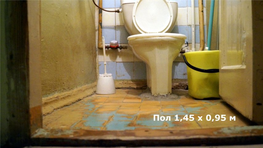

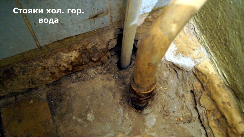

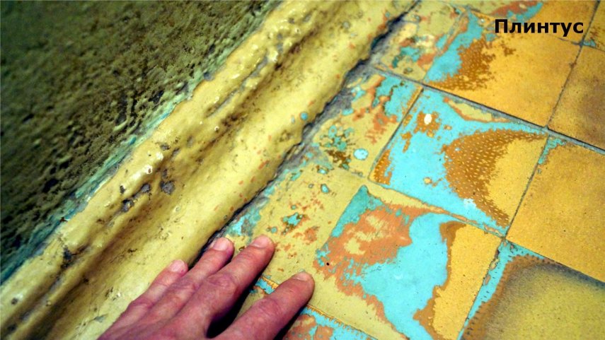

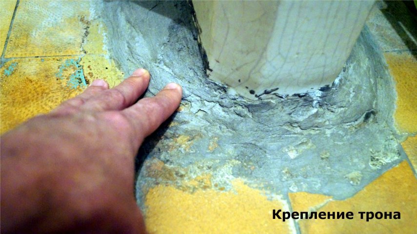

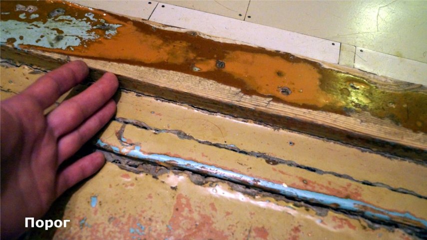

Уважаемые специалисты, подскажите, будьте так добры. Можно ли сделать стяжку поверх старой плитки? Дом старый, 56 года постройки, но старая плитка неплохо держится. На хорошую квартиру денег не хватило, сори.Iz_koridora.thumb.JPG.deb613d90bfb685d8fe04a928562fb51.JPGStoyaki.thumb.JPG.144f7d4fff942710b7af833e2725dcee.JPGVozle_trona.thumb.JPG.d234c4b0c1971a5a1030627b0bece7d0.JPGPlintus.thumb.JPG.079508b4e094f1758c4c1226aeb58125.JPGPorog.thumb.JPG.daa0066ca270b8ee3b2361ec1c02b616.JPG

Лучше сбить, или плитку прямо поверх плитки на соответствующий клей предварительно дав насечку алмазом. Но, я бы сбил - будет лучше.
Понял, спасибо. Собью старую плитку и положу новую без стяжки. Я так понимаю, что если взять плитку побольше, то их всего шесть штук можно положить? Пол 1.45 на 0.95 метра. Может не стоит стяжку делать?
2 минуты назад, Frits сказал:
Ровнителем предварительно лучше залить чтобы плитка при укладке не плыла.

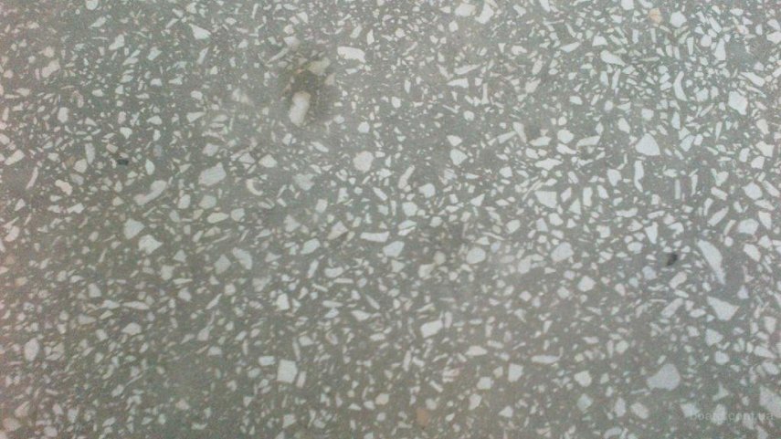

Это такой пол имеется ввиду? Его весело что долбить, что чашкой елозить))))))
2-betonno-mozaichnyie-polyi-iz-mramornoj-kroshki.thumb.jpg.a2ffe006517395a5310074732c4821b5.jpg
И да, если такой пол, то прежде чем на него что-либо мазать, я бы посоветовал его зашершавить, ибо он за пол века уже заполирован обувью.
