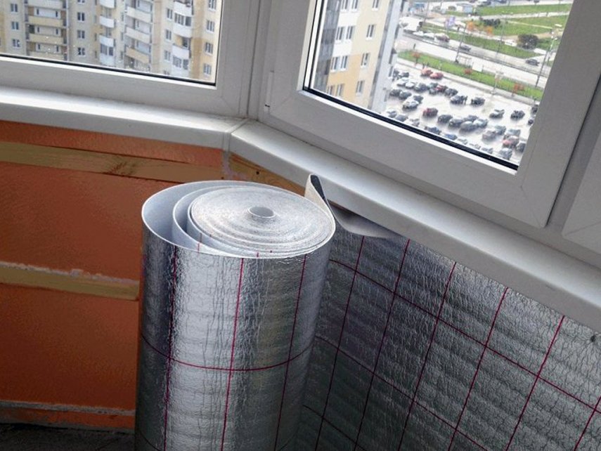

Просто обычный пенополиэтилен без всякой фольги является вполне приличной пароизоляцией. Через полиэтилен пары ни хрена не продуваются. Через пенополиэтилен тоже ни хрена. Покупая пенофол (фольгированный пенополиэтилен) ради улучшения пароизоляции, ты переплачиваешь.
Паропроницаемость ЭППС в пять раз выше паропроницаемости НПЭ (несшитого, самого обычного пенополиэтилена, который на твоей картинке). Если чувак даёт такие рекомендации - чувак, ***,  обязан сперва в справочник заглянуть, *** !
Лавсан, он же майлар, он же полиэтилентерефталат с напылением алюминия - неплохое зеркало для ИК излучения. Отражение работает при наличии воздушного зазора между зазеркаленной поверхностью и предыдущим материалом.
Аминь!
Чегой-то меня так перекособенило... Себя не узнаю! Давно так с катушек не слетал!
steamroller
на фото обычный фольгированный пенофол 10 мм толщины. я понял, что между пенофолом и отделкой должна быть воздушная прослойка 1-2 см, а иначе никак не получится, штукатурить фольгу же нельзя)) опять-таки это на выбор заказчика, готов ли он лишиться 2 см пространства...
