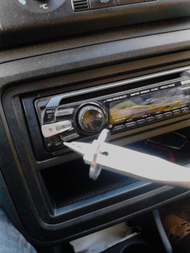

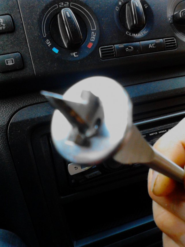

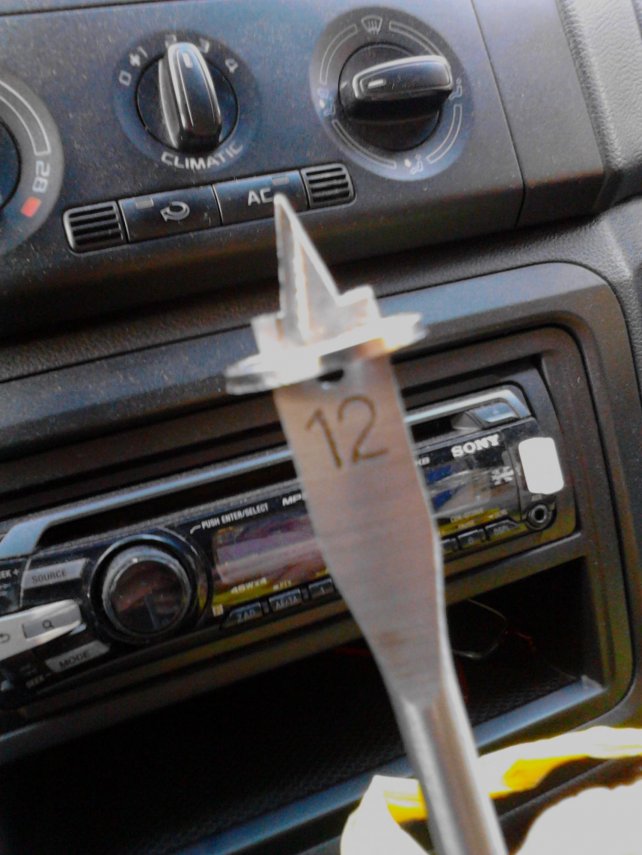

Товарищу понадобилось утопить шляпки дюбель-гвоздей. Всё бы ничего, но их дофига. Шляпок. Товарищ почесал репу и сварганил инструмент, чтобы не думать о глубине врезки. Мне показал - я аж офигел как просто и остроумно!
В первой попавшейся подходящей шайбе он сделал 2 пропила и захреначил перовое сверло на тугую посадку. Кстати, это тот самый товарищ, который переделал подключение и автоматику бойлера. Сейчас мы с ним мучительно медленно и полностью переделываем философию, стратегию и тактику бойлерного нагрева воды. Посмотрим что получится. Теоретически ожидается сумасшедший результат. Ждите, терпеливо ждите! Никаких кноу-хав, выложу всё без утайки :)

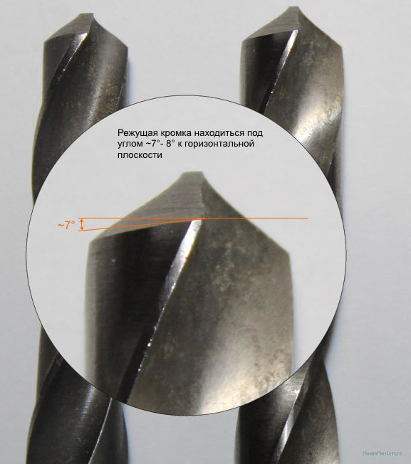

Всё фигня! Никакая не история. Нержа сверлится легко, в лёт и резьба нарезается весело и с песней :) Всё дело чем и С чем? Понятное дело - сверлом. Но сверло должно быть заточено не абы как, а правильно. Смотрим картинку:
Угол в 7° называется "затыловка. И он должен быть 7. Можно 6, можно 5. Но категорически не 17, 27 и так далее! Режущая кромка переходит в ленточку через угол, а не радиус затупившегося и посаженного сверла. Сверло должно резать двумя спиральными стружками и ни в коем случае не трещать. Как затрещало - в переточку.
