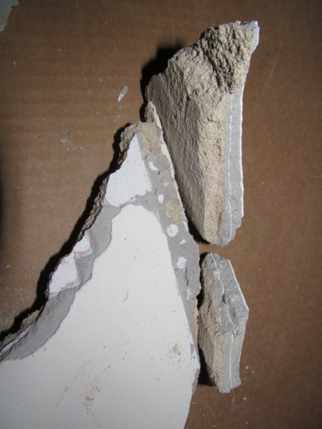

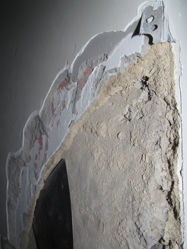

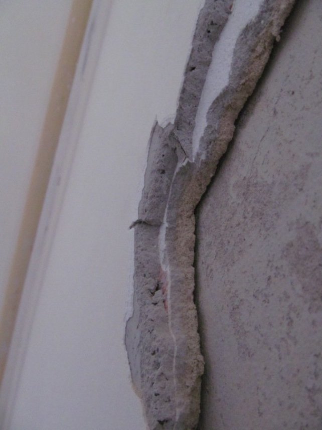

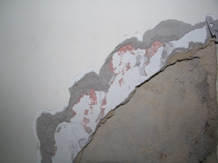

Продолжаю тему.Стену я расковырял и обнаружил многослойный пирог.
Судя по всему, дело было так...
Лет десять тому назад эту несчастную стену ровняли ЦПС. Видимо, наносили "насухую" даже не штукатурку, а обычную ЦПС. Этот непрочный слой совершенно не закрепился на поверхности бетона и легко отходит без применения перфоратора. Также он легко счищается и осыпается, словно песок. Затем на ЦПС нанесли гипсовую грунтовку (без всякого бетонконтакта) и сверху зашпаклевали. Так или примерно так было дело лет 10 тому назад.
Года четыре назад на этот хилый, не закрепившийся пирог нанесли бетонконтакт и еще слой гипсовой штукатурки. И сверху еще шпаклевка. На фотографиях это хорошо видно. Интересно, что несмотря на полное нарушение технологии, "пирог" из гипса, шпаклевок и бетонконтакта более-менее держится. Но довольно легко отслаивается от ЦПС. А ЦПС (точнее, песок) вообще не закрепилась на стене.

Ну и что мы Вам говорили? Прежде чем что-то решать надо разобраться. На фото четко видно что гипсовая штукатурка и бетонконтакт здесь не при чем. И виной служит не зацепившийся первый слой и сама по себе многослойность пирога.
Это известковая штукатурка. Скорее всего ей не 10 лет, а столько же, сколько самому дому. Это, вообще, нормально. Был бы удивлён, если б мне рассказали, что штукатурка от строителей на верхнем откосе и на бетонной перемычке над окном не бухтит, крепко держится за плиту. Если её не беспокоить, она в таком состоянии и 40, и 50 лет стоит.
