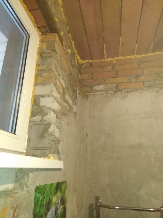

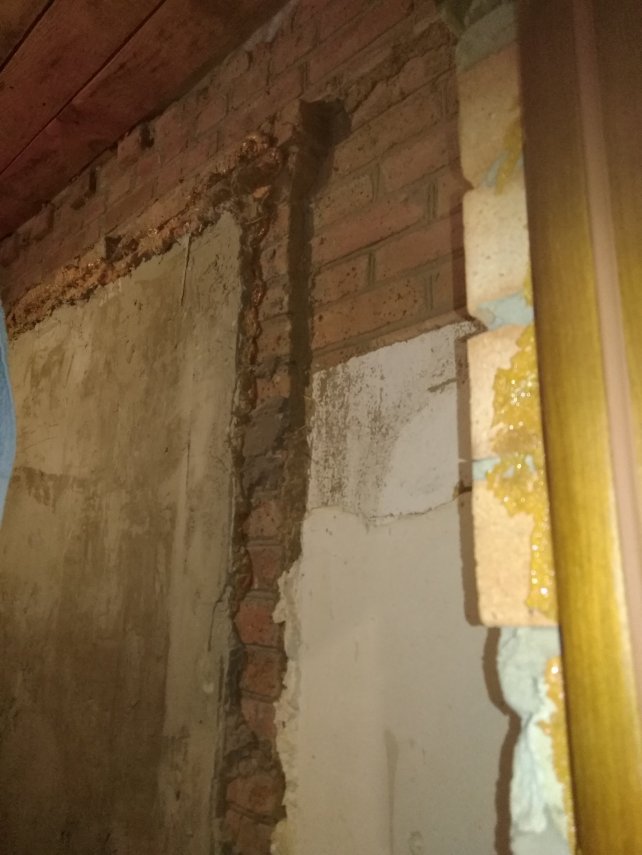

Дело в том что стена сложная, при удалении старой штукатурки обнаружилось что под ней неоднородный бетон и "пустоты" глубиной до 7 сантиметров до бетона, заделанные ЦПС или чем то подобным, уже не идентифицируется потому как сыпется. Все это дело было по максимуму убрано и прогрунтованно.
Стена кухонная, за стеной лестничная клетка (холодная), из угла оконной стены была течь с пожарного балкона, насколько возможно все щели были расшиты и заделаны: грунт и пена монтажная снаружи и внутри.
Есть вероятность что стенка сыпется из-за влажности (возможно конденсат) и перепадов температур.
