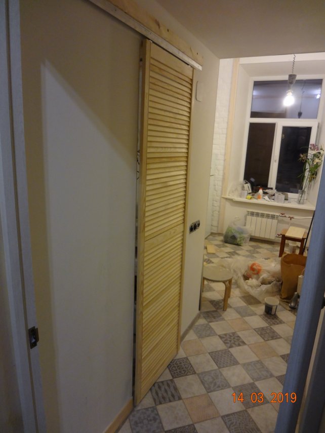

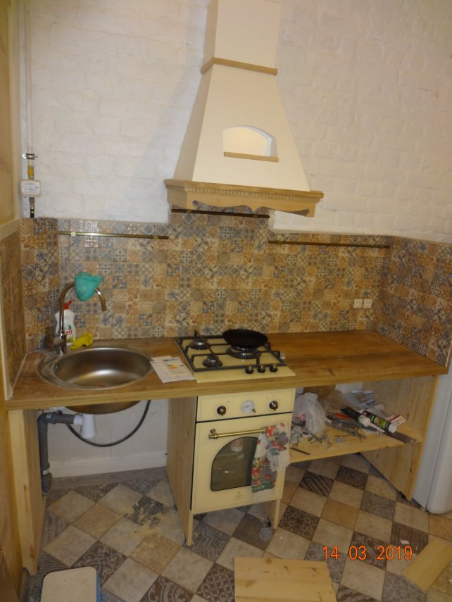

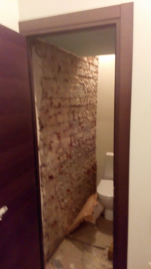

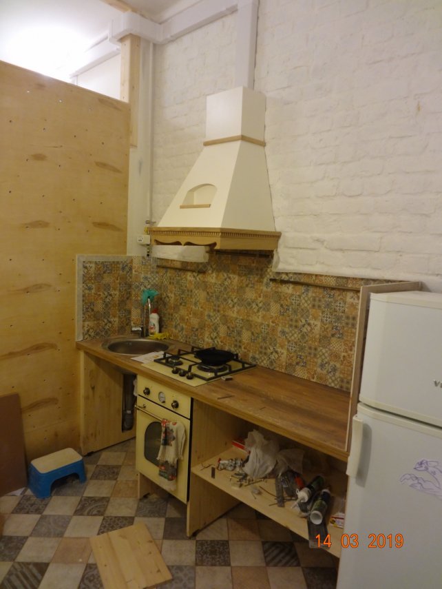

А почему нет? Существуют же разные стили и направления в оформлении жилища. Например, лофт. Ну это по-ихнему  loftа по-нашему - чердак. Когда посредством дорогущей отделки создаётся видимость, что у тебя на нормальный ремонт денег не хватило. :)  Или прованс. По сути - тот же колхоз, но в несколько раз дороже. :)
Так зачем платить больше?
