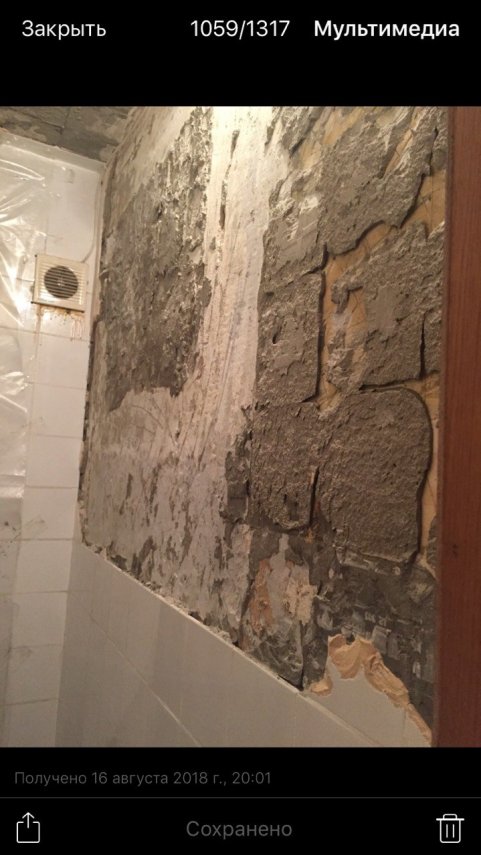

Вот мои стены, после того как сбила старую плитку, еще ванная комната за стеной.
Я так понимаю, это сверху покрывается штукатуркой гипсовой ротбанд (как мне и написал мастер - 50 кг на туалет и ванную) она же и выравнивает эти стены, я правильно поняла?
Дальше разводится клей 575 кг на 30м2 (как написал мастер) и на этот клей клеится плитка?
Порядок действий такой? или есть еще какой-то этап, а я пропустила...
Мне говорят выравнивать стены под маяк, но ремонт в остальной квартире обычный, мне просто нужно цивильно привести в порядок туалет и ванну.
Как еще стены можно выравнять без маяка? реально ли это гипсовой штукатуркой?

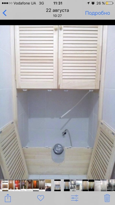

Коробов не будет, вентиляцию и трубы думала закрыть как на фото. За трубами просто за шпаклевать и покрасить краской. Выложить плиткой за трубами не получиться, там мало места и проблематично все красиво плиткой сделать. Ванная будет облицована плиткой и маленько
маленькое окошко оставлю под сливом. План такой.

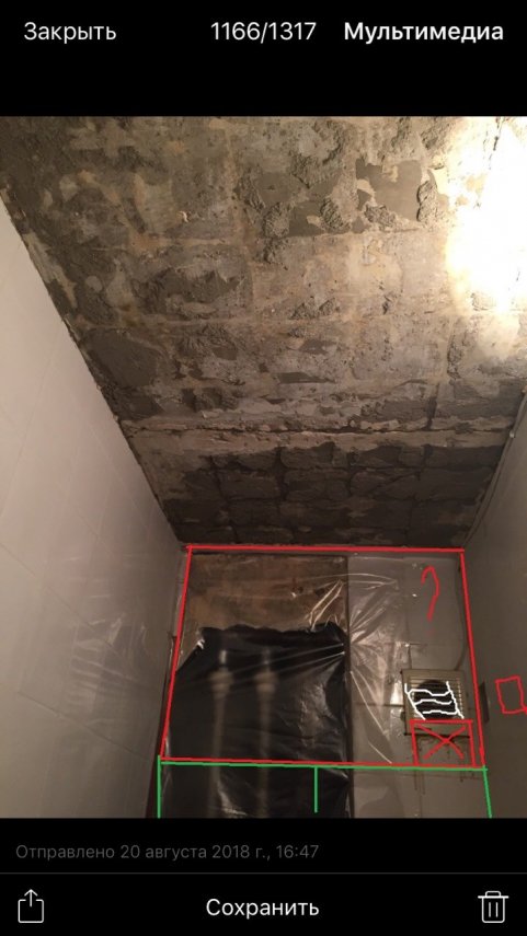

А ротбанда 50кг вам столько и не купить т.к. мешки по 30кг. Да и нужно по вашим стенам его намного больше. А вот клея очень даже меньше. Мешков 5-6 плюс минус
У вас и на потолке была плитка? о_О
На втором фото - какой материал стены? Мне мерещится под клеем нечто напоминающее стены ванной у родителей - плиты из чего-то вроде пластика с ромбовидным рисунком. На ней тоже на лепехах плитка держалась много лет, а новая, на плиточном клее, от этой гладкой стены пластом оклеиваться начала. Если у вас такая же, то ее с нее нужно сбить старые лепехи и зашершавить, хотя бы крупной шкуркой.
Да, плитка на потолке была :) 30 лет ремонту старому, это квартира родителей )
Поняла Вас, спасибо за информацию!
То не рисунок, то, типа, насечки по крашеной стене.
