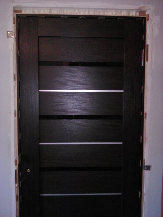

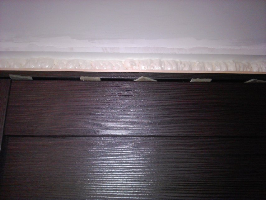

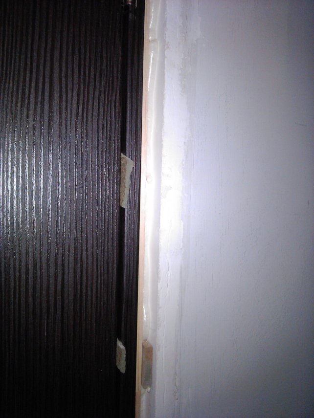

Дверь я попробовал запенить, но поосторожничал, и местами откровенно мало пены нанес. Думаю, стоит ли через время нанести очень тонкий слой там где явно мало, или так лучше оставить чтобы не перебдить.. Особенно сверху сомневаюсь. Пену наносил по центру коробки на весь зазор сразу. До лицевой поверхности остается сейчас 15-25мм. Внутри комнаты наверное также должно быть.
Подпенил вровень с коробкой. Титаном первый раз пользовался-хорошая штука! Еще бы доборы осилить. Вроде теоретически все знаю, видел как делается, а своими ручками-первый раз))

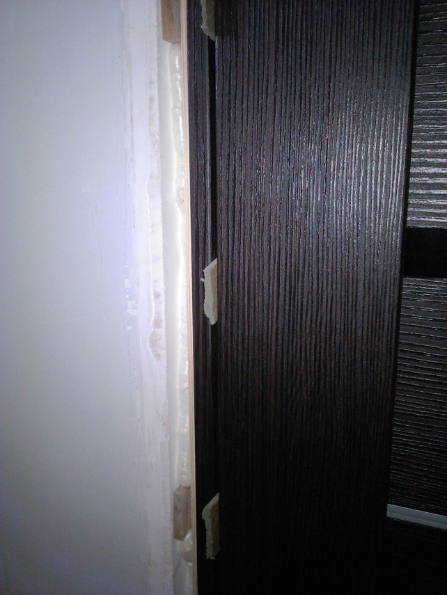

Расперло доборы... Зазоры узкие, длинные, ничего не видно внутри, задул как на видео выше, чтобы полосы сошлись при расширении.  Пока возился со вторым, первый стоевой уже подсох, никакие прокалывания и брызги не помогли, хотя дул вроде и не так много.. Вобщем перестарался. Лучше бы в два захода делал.
Как лучше исправить? Вычищать все что достану из всего зазора и запенивать опять полностью, но с бОльшими расстояниями между поперечными полосками, чтобы они даже не сошлись, или выбрать только у самих доборов и  заново запенить по периметру только полосой ~2см глубиной?
Второй вариант мне больше нравится.
Отсутствие помощи зала не оставляет шансов кроме собственной инициативы))
Вобщем решил не выковыривать весь шов. Изначально я не дошел до внешнего края по глубине около 20-30мм, ножовочным полотном сделал там где расперло продольный разрез по центру, все убрао былесосом, поставил между доборами распорки о греха подальше, запенил по конуру. Ждем-с... Пока все на месте, ничего никуда не ушло.
Много пены налили вот и выдавило, исправили также верно

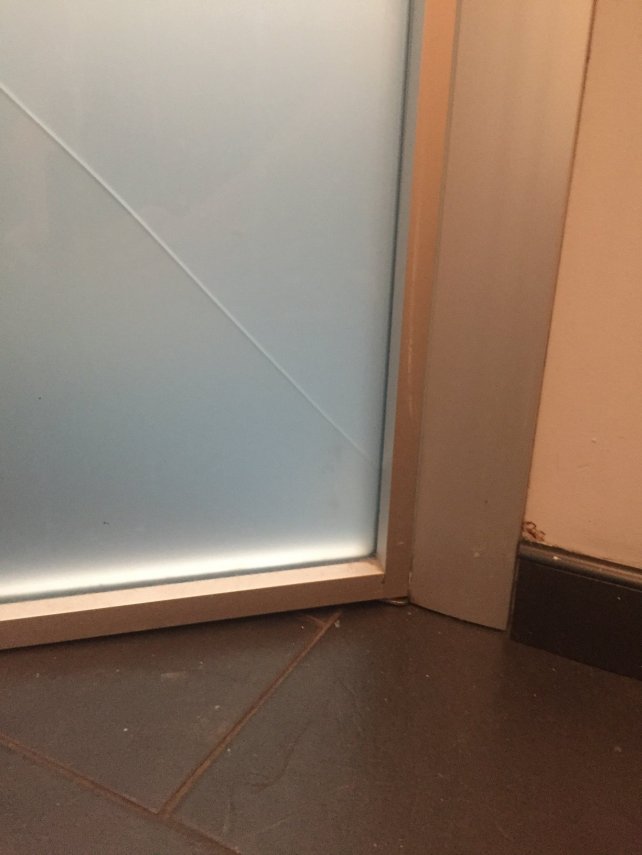

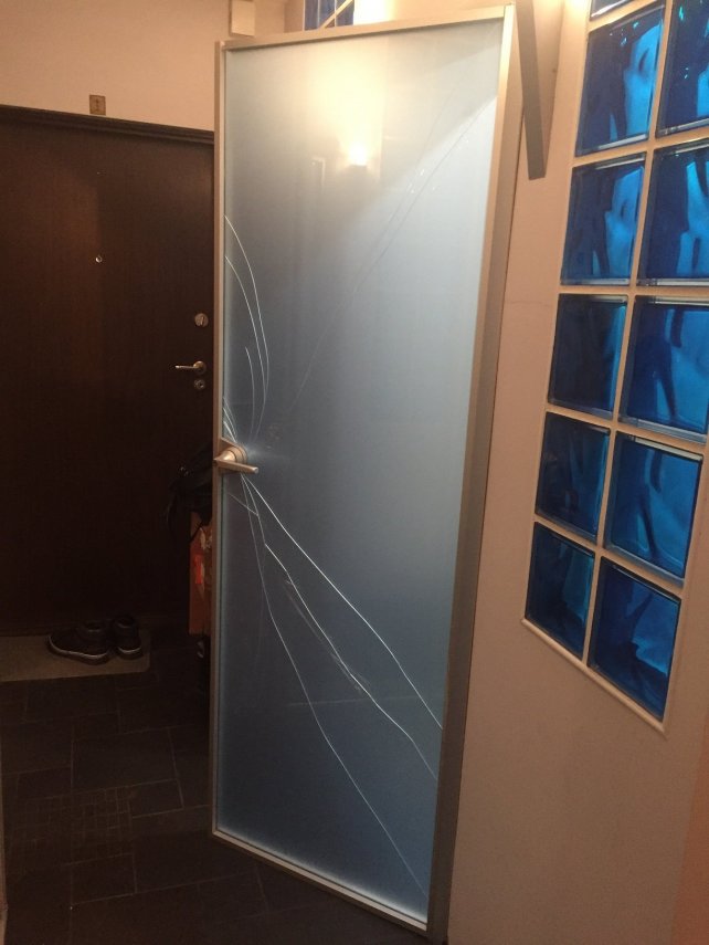

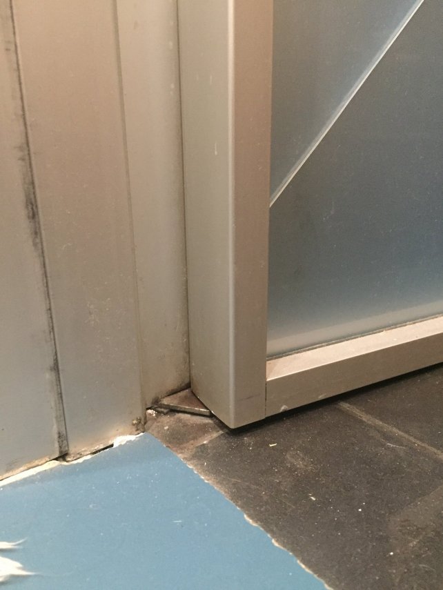

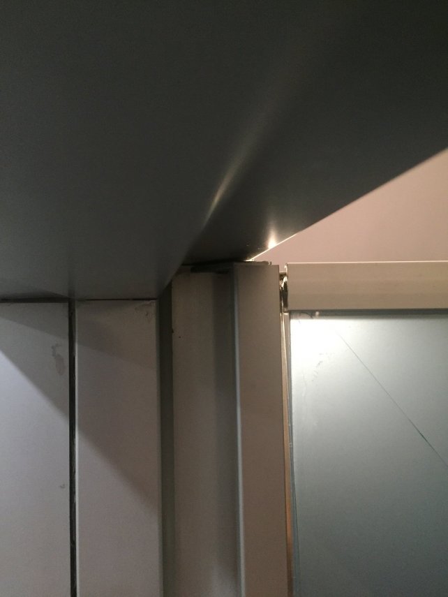

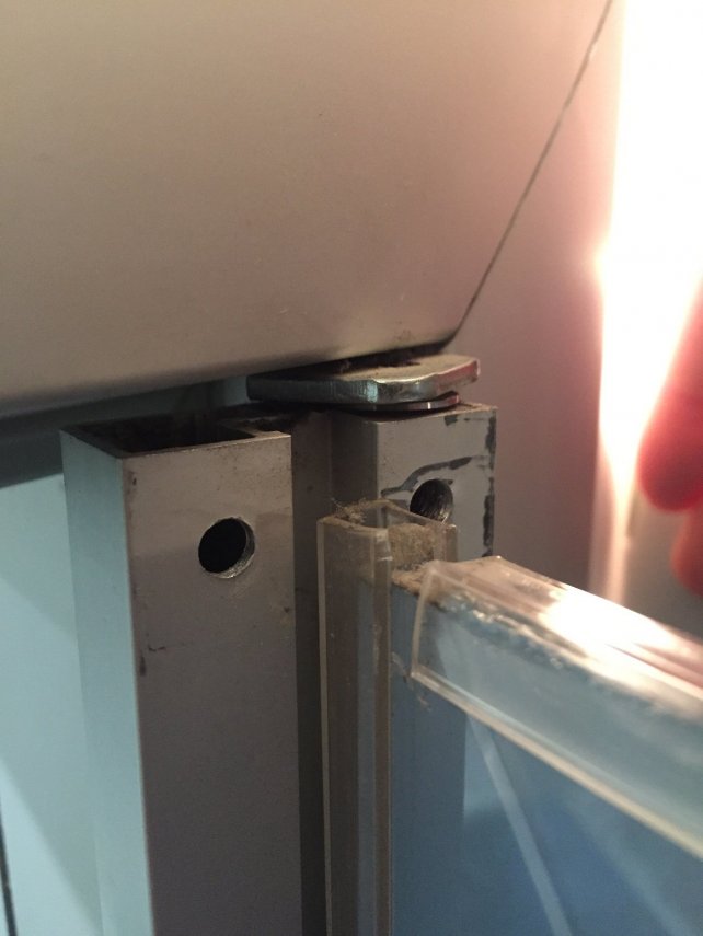

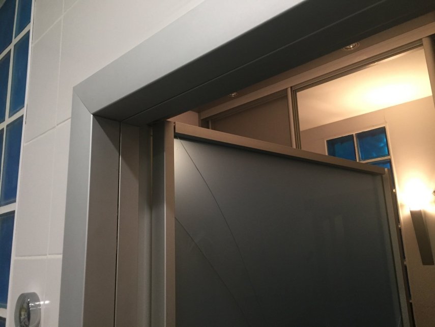

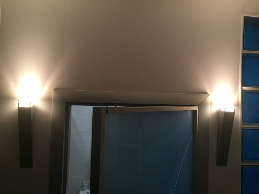

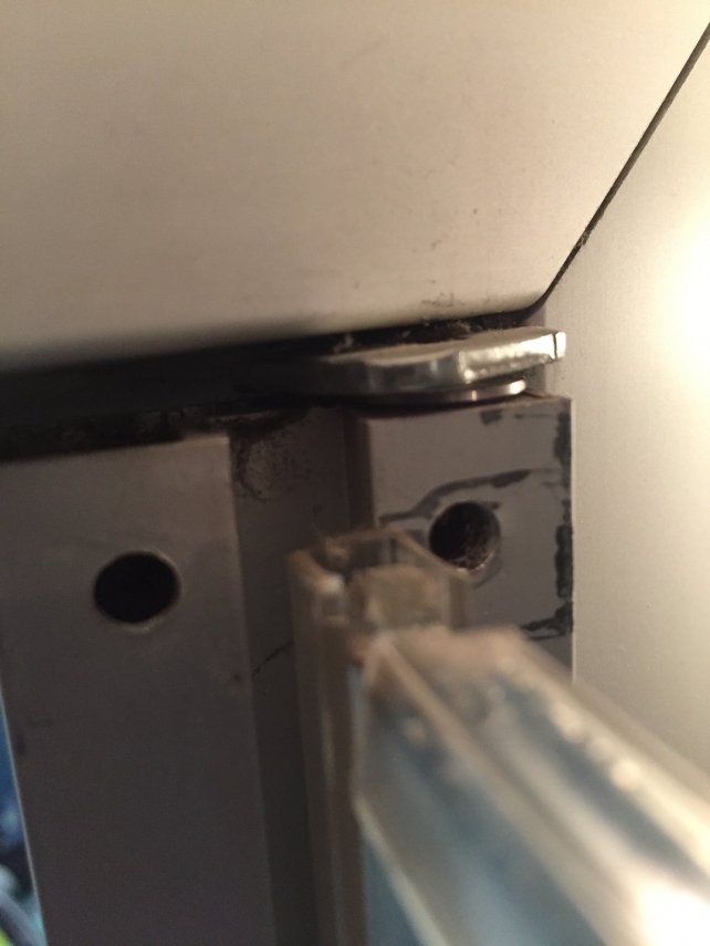

Треснуло стекло в двери. Начал разбирать кромку двери, чтобы заменить стекло, но оказалось, что разобрать дверь нельзя не снимая ее. Но как снять дверь не понятно, привычных петель нет, дверь держится на двух креплениях - снизу и сверху. Причем дверь в коробке держится на креплениях вплотную, то есть ее нельзя приподнять. Неужели надо целиком разбирать коробку и снимать наличники, чтобы снять дверь в данном механизме? Сам я ни разу дверь не ставил, поэтому не представляю, как там все устроено. Пробовал снять наличник, но он сидит намертво, силой боюсь сломать его только.
Фото двери в приложенных файлах.

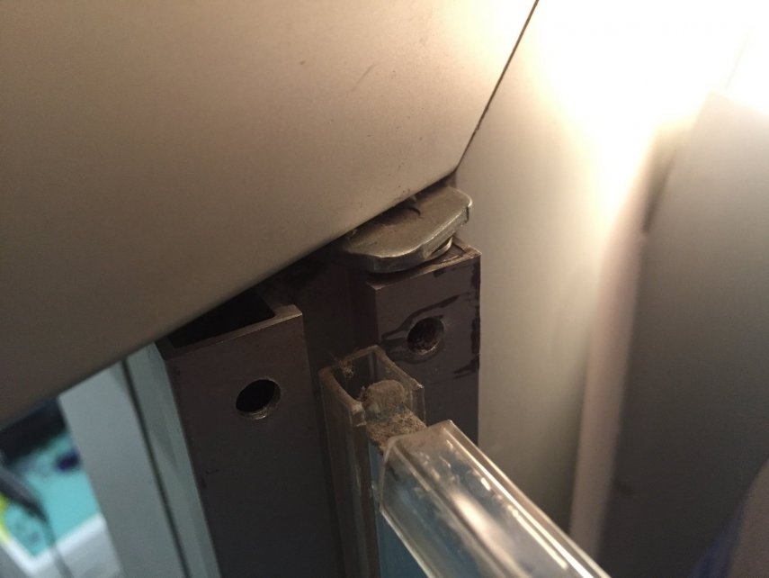

Верхней петли сверху фотку надо - скорей всего там штифт выкручивается или сама накладка петли.
В 03.12.2018 в 14:00, volkodav сказал:
Выкрутил все, что возможно, понятней не стало)
