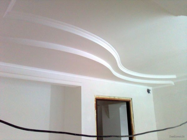

Доброго времени суток, уважаемые пользователи проекта HomeMasters. В этой статье я расскажу вам о подвесных потолках из гипсокартонных плит (фото1). Мы познакомимся с их конструкцией, а также постараемся самостоятельно провести их монтаж на примере описанной технологии.

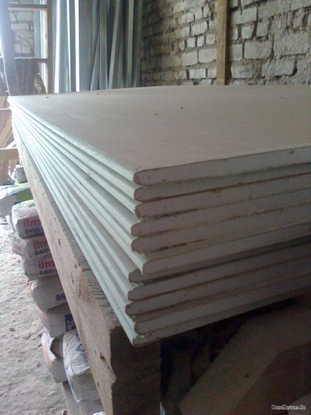

Если рассматривать подвесные потолки в целом – это некая конструкция, которая имеет каркас, прикрепленный к поверхности базового потолка, и поверху обшита каким-то материалом. Под фразой «каким-то материалом» я подразумеваю и гипсокартон, и пластиковые панели, и зеркала, и даже, как не странно, специальные металлические декоративные листы и многое-многое другое. Разнообразие велико, поэтому и выбирать порой приходиться долго, но чтобы облегчить ваш выбор, я дам один небольшой совет: использование именно гипсокартона позволяет создать потолок любой формы, в любом помещении, отделать потолок по собственному вкусу и в любое время быстро заменить, отремонтировать или просто модернизировать (фото2).
Остановившись в выборе на гипсокартоне, не забудьте учесть тот факт, что приобретать необходимо именно потолочный. Он несколько тоньше обычного и в свою очередь, конечно же, легче. Если вы желаете создать подвесной потолок в помещении с повышенной влажностью, таком как, например, ванная комната – используйте влагостойкий гипсокартон. Для других случаев в продаже есть даже огнеупорный, так что по сути: гипсокартон, если рассматривать в целом – универсальный материал.

На базовую поверхность потолка крепим металлический профиль. Для потолка обычно используется с сечением 27х28, но если ваша конструкция массивна, примените также и 27х60. Естественно перед монтажом лучше составить план. Этот каркас вы будите обшивать гипсокартонном, поэтому форма потолка зависит именно от него. Если есть желание сконструировать не только прямоугольные участки, но и закругленные, следует сделать нескольконадрезов в месте изгиба и по ним изогнуть профиль. К потолку крепится каркас дюбель-гвоздями. Они забиваются в отверстия на потолке, которые в намеченных местах заранее нужно просверлить. Между собой профиля крепятся саморезом под названием «клоп». Название он получил от своего маленького размера, всего 1,1см. Покупать клопы для крепления профилей лучше со сверлом, расположенным вместо стандартной режущей части самореза. В нужные места на потолке проводится проводка для освещения.
Шаг 2. Крепление листов гипсокартона.
По каркасу вырезается гипсокартон и крепится к нему саморезами по металлу размером по длине 25мм. На потолок обычно уходит несколько листов, которые необходимо крепить стык в стык. В местах, где предусмотрено освещение, просверливаются отверстия для вывода проводов. Шурупы следует вкручивать слегка вдавливая в листы гипсокартона, поскольку в дальнейшем их будет проще зашпатлевать.
Шаг 3. Отделка потолка.
Грунтуем потолок по всей площади. Делаем это, чтобы все мелкие частицы на его поверхности склеились между собой, образовав тем самый плотный однородный слой, к которому отлично присоединятся все последующие. Непосредственный процесс отделки начинается с упрочнения стыков листов гипсокартона. Для этого используем стекловолокно, которое также имеет название «паутинка», поскольку внешне на неё похоже. Данную работу необходимо выполнить для того, чтобы в дальнейшем на поверхности потолка не появлялось трещин. Паутинка крепится на потолок с помощью специального клея для стеклообоев. После вся поверхность шпаклюется. Даем слою просохнуть, затем проводим его зачистку, используя наждачную бумагу мелкой фракции. Это позволит сбить незначительные неровности, загладить поры и раковины. Далее нам снова потребуется воспользоваться грунтовкой. Завершающим этапом будет окраска. Следует последовательно нанести несколько слоев краски, давая каждому из них просохнуть прежде, чем наносить новые.
