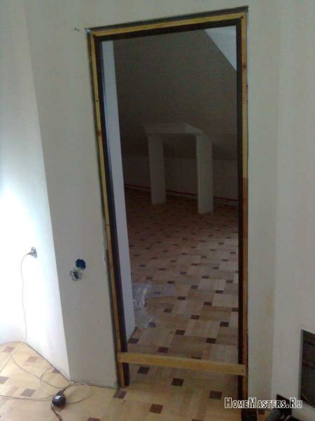

Дверная коробка устанавливается в дверной проем (фото1). По этой причине именно проемом необходимо заняться в первую очередь. Если он имеет значительные неровности, их лучше устранить сухими строительными смесями. Идеально ровной плоскости добиться не пытайтесь. Все перепады в дальнейшем устранятся материалами – заполнителями. Если проем находится в перегородке, проверьте и убедитесь в её прочности и устойчивости. В том случае, если при создании перегородки использовался гипсокартон и металлические профиля, обязательно проследите, чтобы в профиль был вставлен деревянный брус, к которому в дальнейшем вы будете крепить дверную коробку. Когда всё в порядке приступайте к её сборке.
Сбор дверной коробки, вне зависимости от производителя, по сути, всегда ведется по одной и той же схеме. Подробно об этом говорить не будем, поскольку в каждом комплекте дверей имеется инструкция по сборке, где всё указано крайне подробным и, зачастую, иллюстрированным способом. Это лишний раз доказывает тот факт, что процесс сборки рассчитан на новичков, поэтому знайте, если постараетесь – всё получится! Самое главное при распаковке и сборке не повредить поверхность двери и коробки. Испорченное ламинированное покрытие всегда бросается в глаза!
Собранная коробка устанавливается в проем. Горизонтальность конструкции проверяется инструментом «уровень». Лучше всего использовать «уровень» максимальной возможной длины: в случае с дверями обычно это 2м. Зафиксировать положение коробки можно благодаря саморезам или дюбелям. В случае со вторым крепежом вам потребуется заранее высверлить отверстия в стене и коробке нужного диаметра. Обратите внимание, что высота вашего проема может быть ниже, чем дверь и коробка, которую вы купили. Не стоит переживать, просто обрежьте лишнее с помощью торцевой пилы.

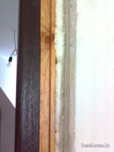

Когда коробка надежно установлена в проеме, встает второй вопрос: «Чем же заделать, порой весьма большую, щель между проемом и непосредственно самой, зафиксированной дверной коробкой?». Для этих целей лучше всего подходит монтажная пена. В продаже бывает двух видов: бытовая и под пистолет. Если вы не профессионал, значит, скорее всего, у вас нет пистолета, следовательно, следите при покупке, чтобы была именно бытовая пена! Также важно, чтобы в комплекте с бытовой пеной была пластиковая трубка. Заполнять полость пеной следует не полностью, оставьте небольшой запас. Когда монтажная пена застынет, она ещё больше увеличится в объеме (фото2). В случае если вы оставили вышеназванный запас, обрезать лишнее не понадобится. Чтобы придать дверному откосу красивый внешний вид, используйте штукатурку, алюминиевые профилированные уголки, шпатлевку, грунтовку и краску. Как именно делать откос с помощью перечисленных материалов, вы сможете найти у нас на сайте в отдельной статье.

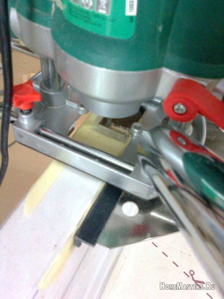

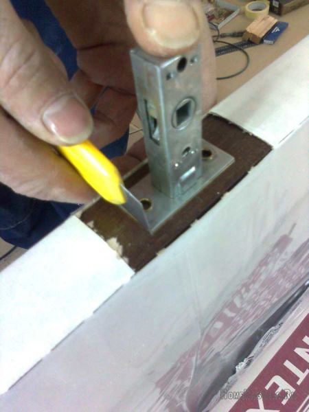

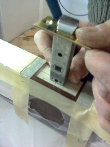

Пока отделочные материалы набирают свою прочность и твердеют, можно приступать к подготовке дверного полотна. Нам необходимо врезать в него замок, ручку и петли. Наметив места для этих элементов, исходя из их формы, по контуру снимаем слой древесины таким образом, чтобы всё было в одной плоскости (фото4, фото5). В этом вам поможет замечательный инструмент: фрезерная пила (фото3). Аналогичным способом врезаются петли на дверной коробке. После этого дверь можно смело крепить к коробке.
