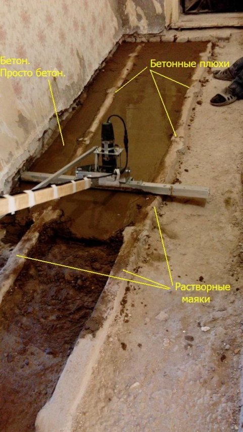

Ставим бетонные плюхи сантиметров 5-10 размером. Под ними слегка подметаем и особо не заморачиваемся с обеспылкой. Поверхность плиты под плюхой смачивается примерно 10-20-ти %-ным (очень на глаз) раствором хорошего ПВА в водопроводной воде. На мокрое пятно мастерком кидаем шматок бетонного раствора. На шматок кидаем кусок газеты или отодранных обоев. Сверху притаптываем топталкой. Она предствляет собой кусок ДСП 15х15 см с дыркой. В дырку ткнута полипропиленовая водопроводная труба, а на трубе риска. Топчем риску до лазерного лучика, ловя миллиметр. К бумаге до схватывания бетона не притрагиваемся.
Плюхи, как затвердеют, соединяем растворными маяками. Слегка, для очистки совести, подметаем, замачиваем поверхность всё тем же раствором ПВА, выкладываем бетонную грядку и правилом её по плюхам. Как маяки затвердеют -  проверяю той же плюходавкой с риской и лазером  и получаю удовольствие.

Бетон замешиваю малоподвижным. Очень малоподвижным! Разгонять такой правилом - пиндык позвоночнику! Дырки в плитах предварительно замазаны. Так же, для очистки совести, слегка подметаем и обильно маховой кистью тем же раствором ПВА непосредственно перед нанесением бетона.  Не всё помещение, а какой кусок кроем - тот и мочим. Кстати, проверял адгезию маяков к основанию с такой подготовкой. Не отодрать! Монолит! Значит и нанесённый слой прилипнет к основанию крепче некуда.
Бетон равняем виброрейкой. Вода проступает на поверхности, но мало. В нижнюю плиту что-то уходит, но до соседей никак не добирается. Никакая гидроизоляция не требуется. Тут, в этой конфе, видел рекламу конторы, что предлагает устройство так называемой "сухой стяжки". Думаю, описываемая стяжка как раз суше некуда.

Выглядит всё описанное безобразие примерно так:
Я совсем не профессиональный отделочник, посему извиняюсь за терминологию. О том, что эти маяки называются "растворные маяки" вообще тут узнал, хотя делал ими очень давно.
Если виброрейка слишком мощная, то есть риск вгрызания в маяки. Рекомендую смазать маяки жидким стеклом и после его высыхания регулятором https://homemasters.ru/...mment=354957  уменьшить мощность.

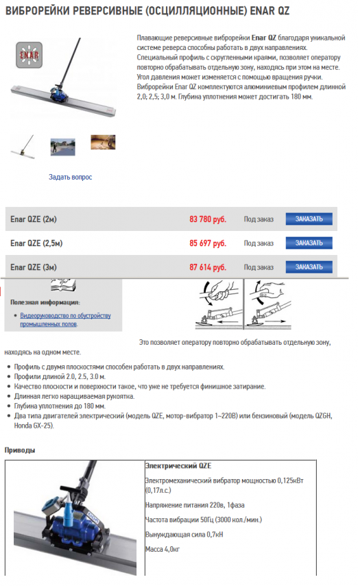

Оказалось, что рейкой работать в удовольствие! Бетономешалка крутит дольше, чем я выглаживаю. Ну, чёрт с ней, со стяжкой. Можно было бы не заморачиваться. Но!
На стяжку хочу положить шумоизоляцию, а на ней отлить плиту. Это называется "плавающий пол". Для меня штука новая и таинственная. И тут так просто с плюхами и растворными маяками не разыграешься. Плита должна быть прочной, бездефектной. Такому результату учиться надо. Сразу не получится. Значит, эта стяжка в качестве полигона.
И рейка самоделка. Сварганить такую штуку оказалось очень не простым делом! А вдруг откажет? Стяжка - полигон для рейки. Это не изделие, это скорее макет. Но на плите должна отработать безукоризненно. Казалось бы, нафига заморачиваться со всякими мудрёными механизмами? Купить проще. Но я не занимаюсь полами профессионально и переложить стоимость инструмента на счастливого заказчика не могу. А ценник там не хилый!
Да-да! 80 тысяч. При весьма скромных параметрах и не самом правильном векторе воздействия.
Мощность 125 против 600, оборотов 3000 против 20000 максимально, (реально около 12000), усилие, если я не ошибся калькулятором, пара кН или под три, вектор горизонтальный, а не вертикальный, что в обсуждаемом случае интересней, затраты около 7000 тысяч + БУ болгарка.
