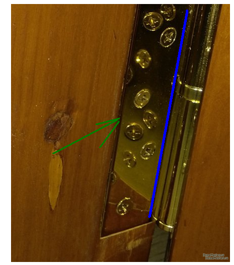

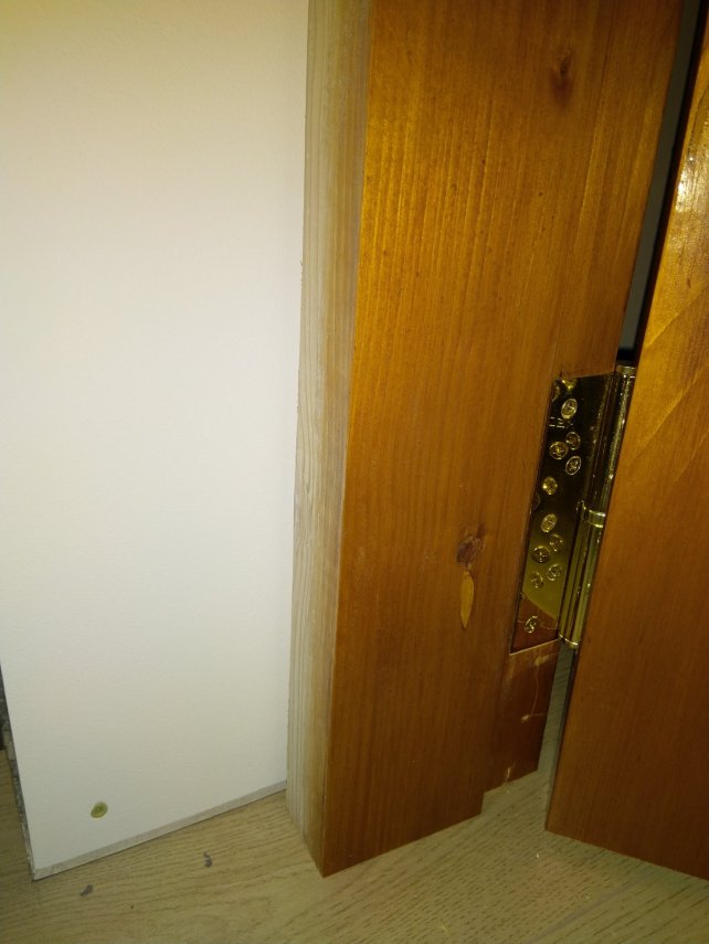

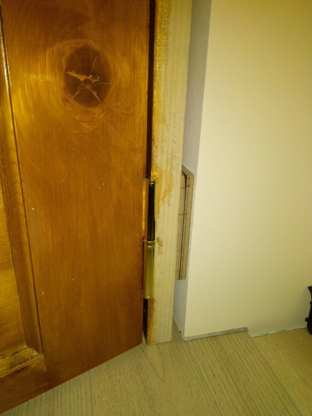

Товарищи! Переустаноавливпю старую дверь из елки на отмарафеченную не идеальную стену. У кого есть именно практический опыт в следующем?: Закрепил стоевую под петлями, но коробка то ли криво изначально собрана или время уже потрепало, стоевая неправильно становится относительно противоположной, отжимает на петлях, полотно недозакрывается около 10мм хода. Та сторона стоевой где врезаны петли прижимается к стене, а другая сторона(на фото- левая сторона стоевой) не прижимается. Нужно эту другую сторону стоевой больше прижать к откосу. Дверь без доборов, поэтому никакие кронштейны крепить нельзя.
Если внаглую вывернуть по оси стоевую как нужно, поставить в коробке распорку и так задуть? После того, как распорка снимется, стоевая отпружинит обратно, или пена удержит? Планирую использовать клей-пену.
@Evgen! Дык, постой! Начни с бумажки в петлях. Суёшь бумажку, прикрываешь дверь, а бумажку тянешь. Где зажало - там и упирается. Очень часто монтажники не утруждаются подбором шурупов или дополнительной зенковкой отверстий. Торчащие головки образуют упор и дверь "отпружинивает" обратно. Я бы не заморачивался, а проверил бы шурупы и если дело не в них - переврезал бы петли на нужную глубину и с нужным углом врезки.
Такое ощущение, что петля чуток вытарчивает из плоскости в месте, где зелёная стрелка. Ну, или мой монитор *** :)
А если переврезать не охота, можно подложить что-нибудь незаметное под плоскость петли в районе оси, не под всю ширину.
@steamroller не, с петлями там нормально, хотя к самим петлям, шурупам и засверловке вопросов куча.
Проблема оказалась в полотне- деформировалось. Вывел максимум что смог по коробке, выставил максимально правильно. Потом пошлифуется полотно, если будет время и желание, если до этого человеческая дверь не поставится :)

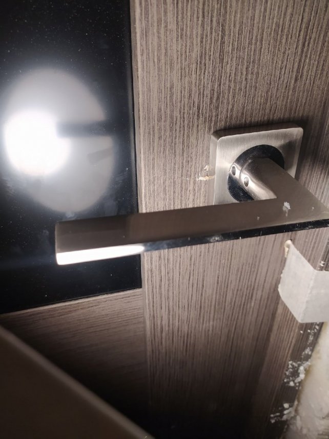

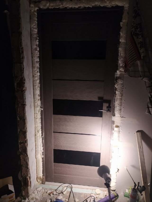

Доброго дня нужен совет профи!
Я мало что понимаю ремонте. В общем пришел установщик межкомнатных дверей. С одной стороны гипсокартонная стена, со второй бетон или смесь какая, поставил оцарапал дверь сказал придет исправит. Так еще увидела что коробка стоит на пене. У меня два вопроса.
1. Как устранить царапины?(дверь не дорогая)не деревянная сверху шпон что ли наклеен
2. Как закрепить коробку? он сказал 2 анкера поставит.
Подскажите как грамотно все сделать.
Добрый день.
Судя по фото, там еще и дверной короб в монтажной пене, это не отчиститься.
Анкера лучше поставить под петли и ответную планку.
Царапину замаскировать мебельным воском в цвет покрытия.
Для межкомнатной двери вполне достаточно. А вот то, что коробка пеной уделана это косяк.
Лёгкая дверь и на пене без механического крепежа нормально будет стоять. бОльшая проблема, что коробка усрата пеной. Очистить без следов может не получиться.
