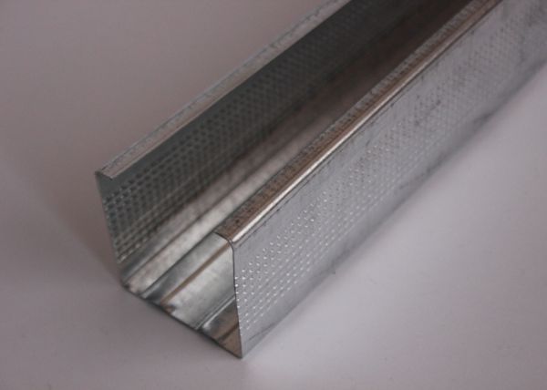

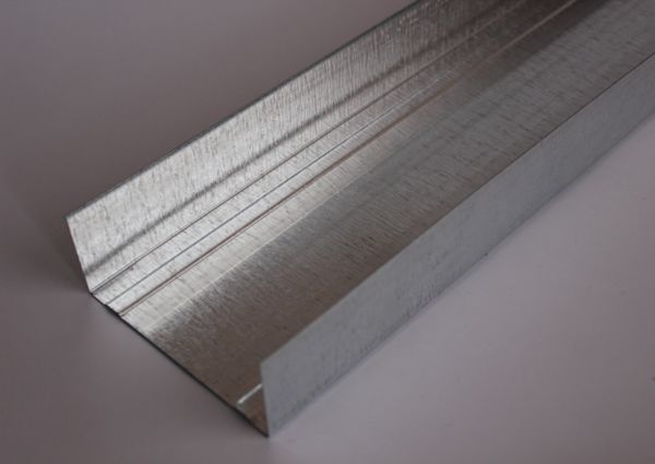

Профиль потребуется двух видов: CW и UW. Профиль UW является направляющим и обрамляет весь периметр перестенка. CW профиль используется в качестве стойки.
