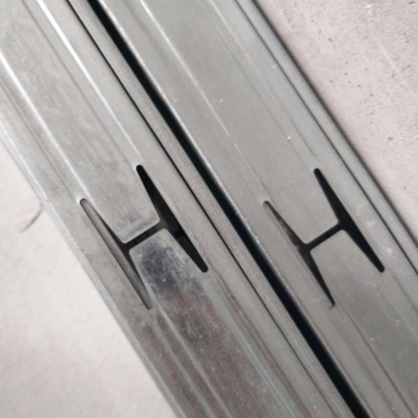

складываются внутрь, в отверстия проводку можно прикинуть
