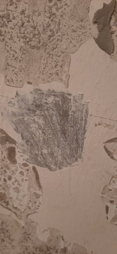

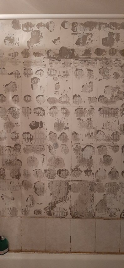

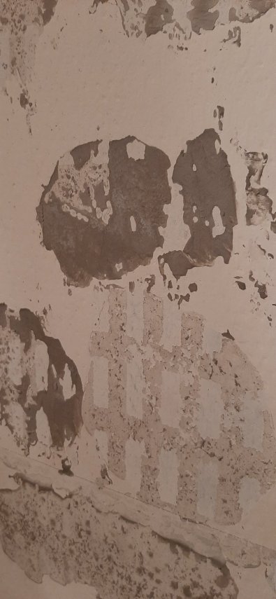

Ванная у меня с теми же бедами, что и у других обладателей шиферных санузлов, но с отягчающими факторами - типа я должен был знать, какое это говно и снести его сразу и подчистую плюс сделанный там в свое время экспресс-ремонт таит в себе сюрпризы. К тому же - тоже традиционно - санузел был оставлен напоследок и теперь окружен сделанным ремонтом, не позволяющим кинуть в ванную гранату и закрыть дверь :(
Изначально плитка вздулась наподобие подросткового прыща, а затем и вовсе разошлась, держать только за счет расклиненности затирки.
Аккуратно снял всю плитку с одной стены, за исключением самого нижнего ряда (там она еще и приклеена силиконом к ванне). Верхние ряды и крайние левые и правые плитки снимались сложнее, некоторые приходилось даже отбивать плоской отверткой и молотком, а средние отлетали от одного взгляда на них. Для понимания степени оттопыренности - фото в самом начале демонтажа.

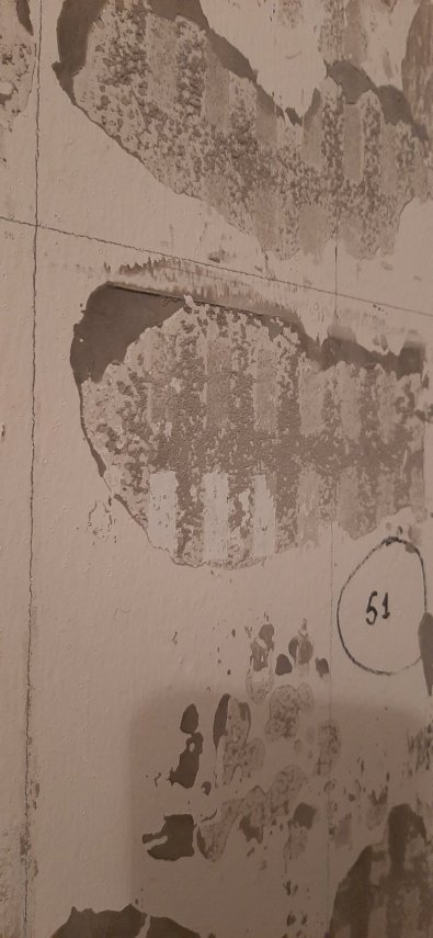

По окончании демонтажа взору открылась стена с наскальной живописью - это отец в свое время расчертил ряды и пронумеровал их.

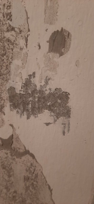

И это не самое неприятное. Самое неприятное - то, что плитка была наклеена на ляпы поверх краски. Соответственно бОльшая часть отклеенности - это отклеенность не плитки от клея и не разрыв по клею, а отклееность клея от краски. Следы не оставляют сомнения.
В типах краски я не разбираюсь. Могу только сказать, что от воды она не размокает, на масляную не очень похожа (хотя не поклянусь, что это не она). Сама краска держится неплохо, шпателем соскребается с усилием и снимается мелкими чешуйками и крупинками.
Попробовал погреть строительным феном - сниматься стало если и лучше, то совсем немного.
В любом случае что краска, что шифер и то, и другое очень гладкие (и это странно, потому что в туалете и снаружи сантехкабины шифер мелкоребристый и слегка шершавый).
Слова "плоскость" и "вертикаль" к данной стене прошу не применять как чрезмерно ругательные - под правилом по диагонали вырисовывается пузо высотой сантиметра 1,5-2, вертикаль померить пока не могу, да и не особо хочу, чтобы не расстраиваться, углы между стенами также предпочитаю не знать. Пузо посередине прогибается, если привалиться плечом или просто надавить рукой со средним усилием.
В планах была обшивка шифера листами ГВЛ (насквозь, прямо в шифер, с использованием натертых маяков в качестве опор для выставления вертикали), но очень неохота возиться и терять и без того невеликие габариты.
Женой была одобрена потеря правильной геометрии и нарушение всех правил.

1. Попробовать в нескольких местах пуза просверлить отверстия и вкрутить в них саморезы с крупной резьбой до того момента, пока они не начнут упираться кончиками в бетон, а затем отрезать точащие остатки саморезов заподлицо с шифером. Это малость снизит прогибаемость шифера. Как вариант - более традиционно насверлить дырок и задуть пену, которая, хоть и меньше, чем саморезы, создаст дистанционную вставку между бетоном и шифером.
2. Счистить легко удаляемые участки краски, если таковые будут. Если вся краска будет держаться так же крепко, как то, что я попробовал отскоблить, то оставить ее всю.
3. Зашершавить все бетонконтактом, чтобы было к чему прилипать клею.

38 минут назад, Alice Tracy сказал(а):
Вариант клеить на силикон можете предложить, но не с моими аккуратностью и терпеливостью ввязываться в авантюру с поочередным капанием силикона на каждый чип мозаики :)
Предложение: отказаться от мозаики, купить прочный керамогранит, клеить на силикон. Поверхность ободрать где обдирается. Если есть возможность закрыться в ванной, чтобы не пылить в квартиру - продрать стальной щёткой на дрели.
Мозаика видится хорошим вариантом, потому что я специально написал размеры пуза. Все, что крупнее спичечного коробка, нужно клеить на ощутимый слой и ломаность поверхности будет заметнее :(
@Alice Tracy, тогда другой вариант. А можно подготовить всё так, чтобы снести перегородку и поставить новую за день? Пылесосить ты умеешь. Позатыкать все щели в комнаты, полиэтиленом всё завесить. Инструмент подготовить. Шифер пилится лобзиком с твёрдозубой пилкой. Пыль есть, но не как из под болгарочного круга, не смертельно.
Теперь, значит, про мозаику. Ты же сказал, что она на сетке. Так нанеси силикон на стенку шпателем и сразу примни к ней свою сетку. Только придётся закреплять, чтобы не сползала. Гвоздиками какими или скотчем. Тут по вкусу. Чего-то я проблем не вижу.
Шифер я навострился "резать" (штробить, пилить - нужное подчеркнуть) разводным ключом: захватываешь, поворачиваешь, кусочек выкрашиваешь, повторяешь. В итоге довольно фигурно можно нарезать его на любые фрагменты, практически без шума и пыли. Я такое несколько раз проделывал, увеличивая дверные проемы по высоте на 10 см и демонтируя лист шифера со стороны кухни. Последней фразой я намекаю на сказанные выше слова о том, что по бездумности ремонты вокруг санузла уже сделаны.

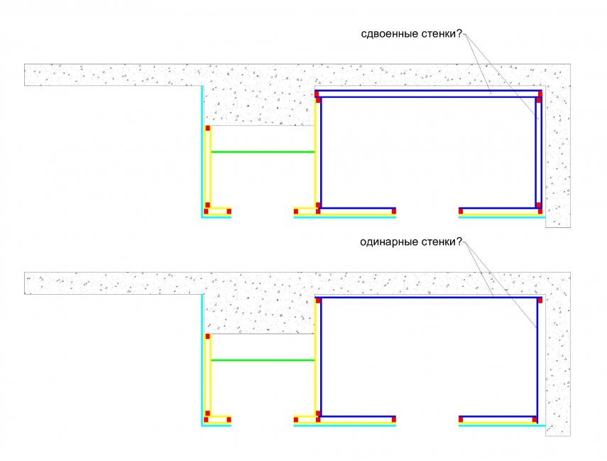

Обобщу вопрос для понимания масштаба бедствия широты горизонтов, в которых можно мыслить.
Некоторые из вас точно сталкивались с такими шиферными санузлами. @FugenFührer и @volkodav - совершенно точно, уверен в них.
Как устроена шиферная кабина, если взглянуть на нее сверху (до вертикального сечения дойдем позже, если это будет актуально после первого вопроса)?
На примере моего санузла:
черное - бетонные стены (общий коридор, смежная с соседями стена, венткороб, стена кухни и так далее)
желтое и синее - шиферная сантехкабина
зеленое - перегородка из ДСП в туалете
красное - основные бруски между листами шифера
голубое - уже имеющаяся зашивка ГКЛ санузла снаружи (со стороны коридора и кухни)
Я точно знаю, что стенки между туалетом и кухней, между ванной и туалетом, между туалетом и ванной и коридором - двойные, с брусоком 20*40 мм между листами шифера.
Основной вопрос по конструкции - стены ванной, примыкающие к бетонным стенам, тоже двойные (как на верхнем рисунке) или из каких-либо соображений они сделаны одинарными (как ни нижнем рисунке)?
Могу перефразировать ближе к истинной сути вопроса: есть хотя бы гипотетическая возможность демонтировать внутренние стены ванной (выделенные синим) и перезашить их по новой (например, ГВЛВ по каркасу и маякам), не трогая внешние стены (выделенные желтым), которые частично устраивают, частично уже зашиты и отделаны? Vannaya-Model.thumb.jpg.632c5ef414d85181b20afaa95f17fac4.jpg
@Alice Tracy, во-первых, я глаза сломал в поисках чёрного. Но великой силой мысли сообразил, что ты про серые бетонные элементы. Во-вторых, а я видел брр какие холодные сортиры с шифером в хрущёвках. Уверен, двойной шифер вдоль бетона - "теплоизоляция". Иначе попадаешь на зверский конденсат. Я бы снёс их нафиг, перезашил с зазором хорошенько и часто закрепив, а зазор бы запенил. Ну, или положил бы пенопласт на бетон, а на пенопласт твой любимый нелюбимый мной ГКЛ.
Это тебе повезло, что между ванной и туалетом двойные стены, бывают и одинарные. А между стеной и бетоном одинарная стенка поставленная с зазором. Мы такие сносили и новые фальшстены не ставили, а штукатурили бетон. Арматура тоже срезается спокойно - остальные стены держатся за счет связи с полом и потолком.

Это мне повезло, что в этом межшиферном промежутке идет изгиб стояка aka полотенцесушитель, иначе наверное и правда обошлись бы одним слоем.

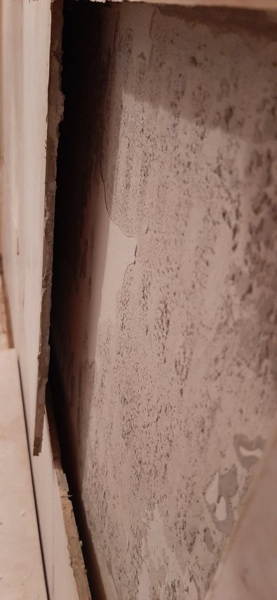

Рискнул просверлить дырку прямо посередине очищенного участка - прошел шифер, сверло провалилось, но продолжило скрежетать так, как оно это делало при сверлении шифера, а не как скрежетало бы о бетон. В общем, через промежуток 2 см оказался второй лист шифера, а за ним еще сантиметров 5 пустоты до (вероятнее всего) уже капитального бетона.
Я мысленно уже прикидываю возможность снять всю заднюю стенку (на рисунках выше - самая длинная синяя, на фото чуть раньше - частично очищенная), а дальше по ситуации - штукатурка либо зашивка. Останавливает только вопрос с очевидным ответом - шиферная крыша при этом переедет на пол в виде крупных осколков? Гипотетически я могу подпереть ее уголками к бетонной стене, но в одну каску что угодно может пойти не так.
